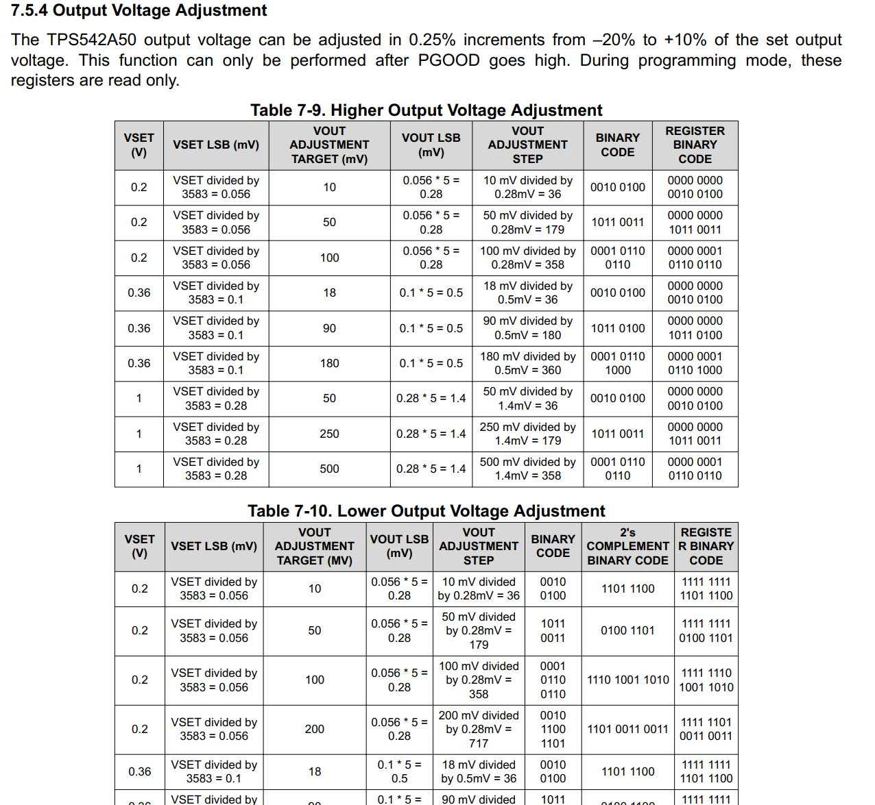

请问如下的表格内容该如何理解?谢谢
1、Lower output voltage 和 higher output voltage是什么意思,该如何理解?
2、如何计算输出电压,例如输出3.4V,我需要该如何计算?
3、通过I2C调节输出电压的计算方法是怎样的?

按照回复,表格7-9第五行是增加5%的输出值,即1.8V的5%,也就是90mV,这个对应的是binary code是 1011 0100;但是这个binary code 在下面描述又是从1.8V调整到1.85V,差值只有50mV,和上面的90mV对应不上,这是为何呢?
另外,我如果输出是3.3V,那么VSET就等于3.3V/5=0.66V,那么VSET LSB=0.66V/3583=0.184mV ,VOUT LSB=VSET LSB *5=0.921mV,我如果使Vout 增加20mV,即3.32V,那么VOUT ADJ STEP=20mV/0.921mV=21.7,这里取成22,那么Binary code就应该是 0001 0110,这样计算是不是正确的呢?
