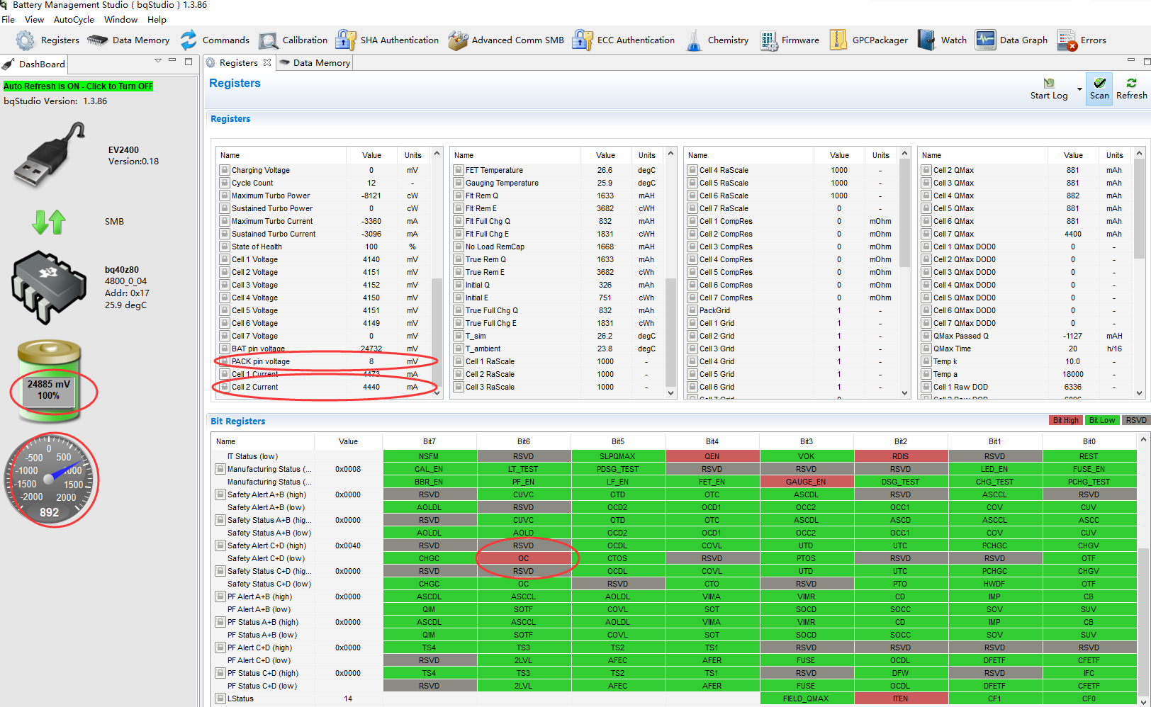

BQ40Z80 OC标志置位后没有充放电为何又电流显示?
如图示 电池是6串 充满电状态                    OC置位显示过充,但此时CHG、DSG都没有打开 可以看到pack也确实没有电压  但是显示有电流  而且还很大,仪表盘里面的电流因为我缩放5倍的关系和cell1...6 current显示其实是差不多的   另外 电流都已经校准过的
