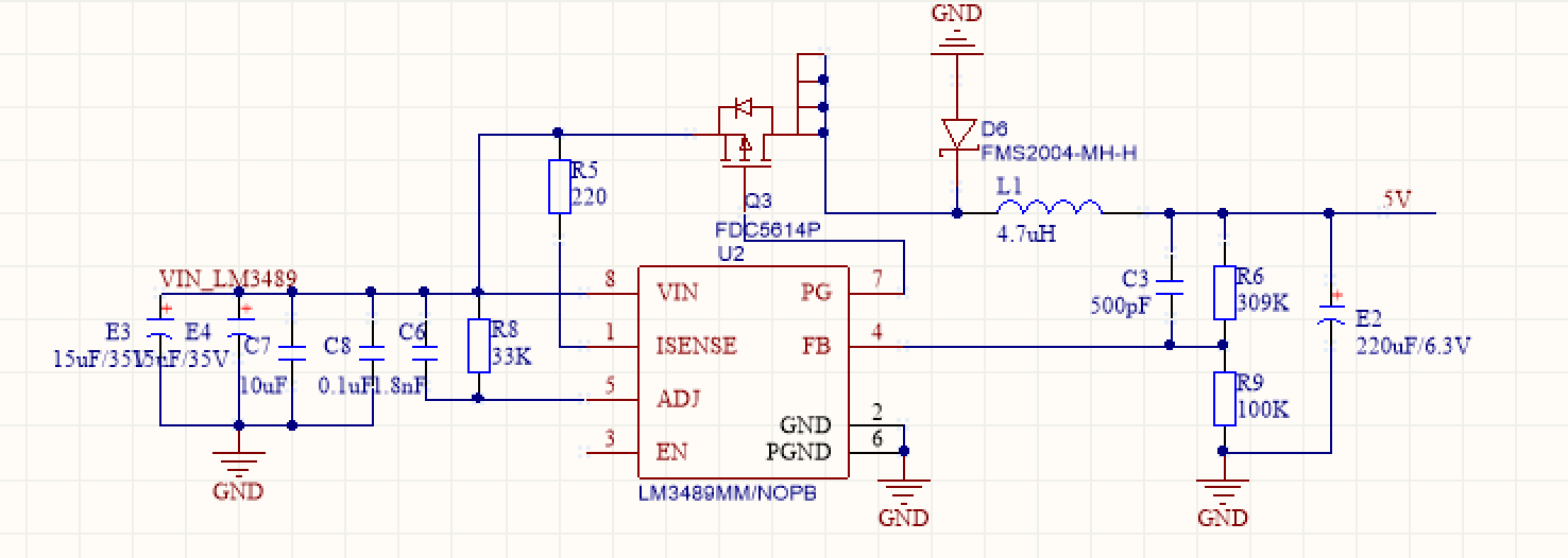

LM3489 静态功耗过大,与手册不符合
Other Parts Discussed in Thread: LM3489

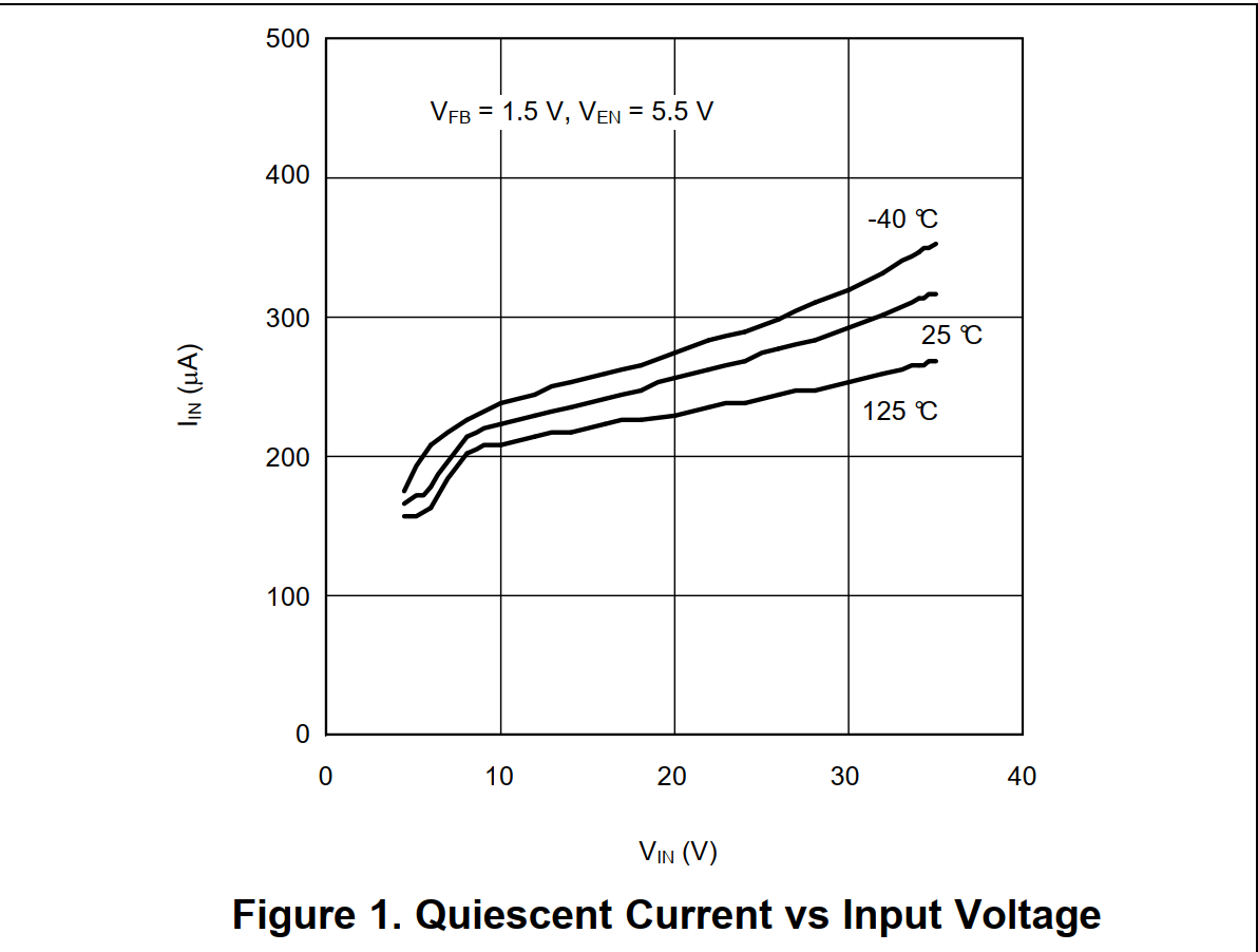

采用LM3489设计5V输出电路;测试过程中,VIN=13.5V,VOUT=5V,空载电流400ua,与手册上不符,请教大家
