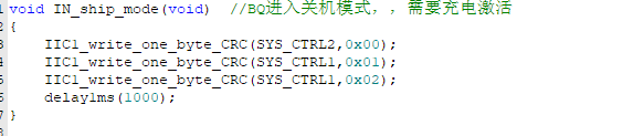

各位原厂大神,我的BQ76930根据规格书设置SHUT_A和SHUT_B,但是设置完之后芯片LDO输出不会关闭,会导致我的单片机复位,连续设置几十次才有可能进入一次。。请问进入这个模式前需不需要设置其他寄存器,或者做其他的工作,我在规格书上好像没有看到要做其他的工作,只是说要保证SHUT_A和SHUT_B在设置前为0。

    To enter SHIP mode from NORMAL mode, the [SHUT_A] and [SHUT_B] bits in the SYS_CTRL1 register must
    be written with specific patterns across two consecutive writes:
    • Write #1: [SHUT_A] = 0, [SHUT_B] = 1
    • Write #2: [SHUT_A] = 1, [SHUT_B] = 0
    Note that [SHUT_A] and [SHUT_B] should each be in a 0 state prior to executing the shutdown command above.
    If this specific sequence is entered into the device, the device transitions into SHIP mode. If any other sequence
    is written to the [SHUT_A] and [SHUT_B] bits or if either of the two patterns is not correctly entered, the device
    will not enter SHIP mode.
  • 我与他遇到同样问题,我目前做到的是按下按键之后,REGOUT正常输出3.3V电压,但是我想测MCU与BQ76930的IIC通信,因为关机指令是一个独立的指令,并且能够很明显的看到变化效果,所以我在程序中只写了IIC通信的shutdown指令,在我的理解中,发送shutdown的特定指令之后,REGOUT的3.3V是应该被关闭的,但我发送数据之后,BQ76930输出的REGOUT依然有3.3V。下面是我用逻辑分析仪检测到的数据波形,请官方看一下数据是否有问题。我希望官方工程师可以告诉我详细的数据时序,从start到stop,以及中间包含的ack或Restart。
    我的时序是 :
    start
    0x10+ack
    0x04+ack
    0x01+ack
    0x02+ack
    0xD7(crc)+ack
    stop

  • 您好,BQ76930的参考代码请参考下面的文档。
    www.ti.com.cn/.../slva626b.pdf
