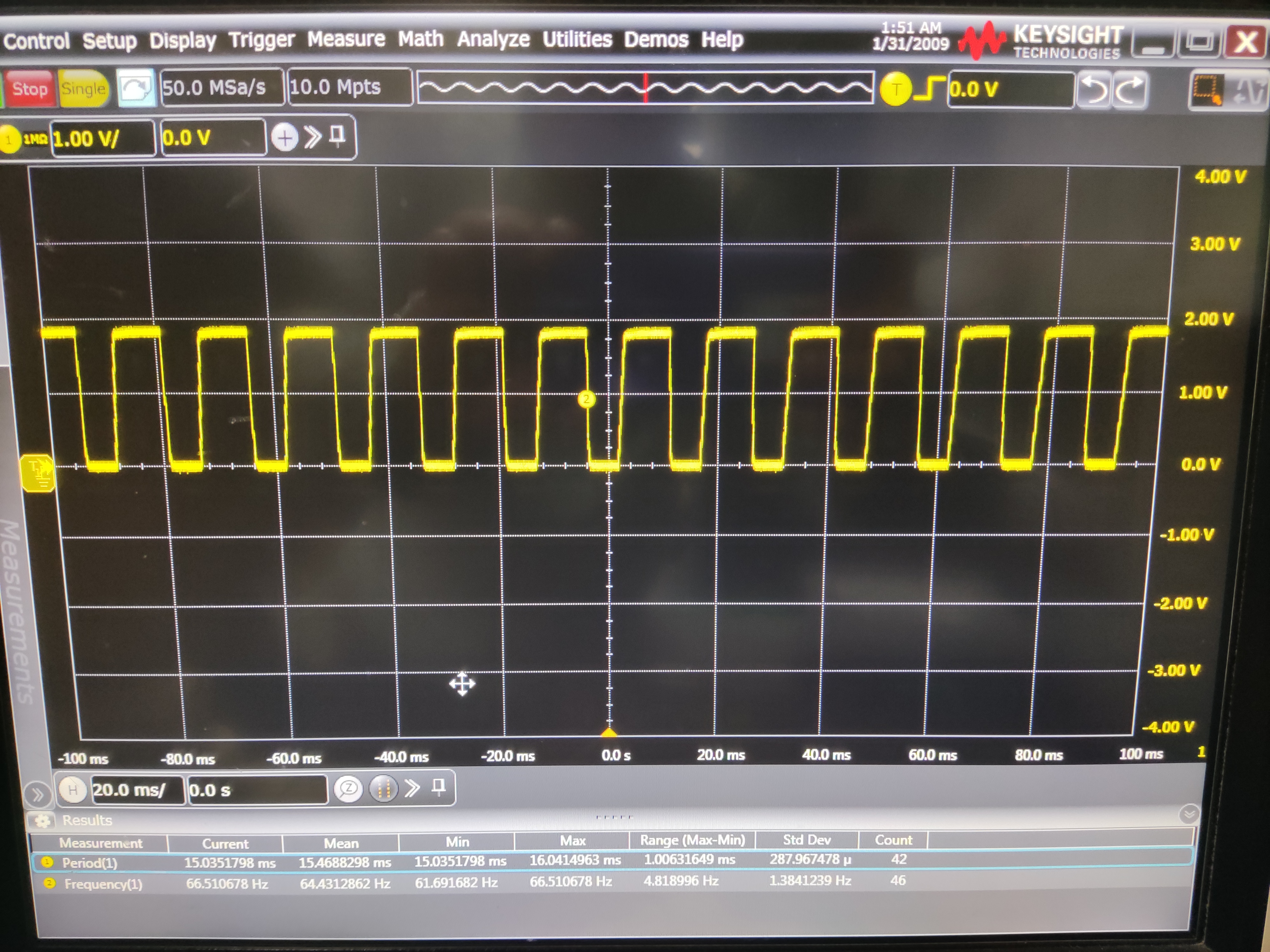

TPS7A5301RPST在输入电压大于3V时输出电压是方波
我们照抄TPS7A5301RPST demo板原理图设计了一块电源板,原理图如下:
测试了以下几种情况,发现工作状态与预期不符:
1. 输入5V,输出1.8V
输出达不到1.8V,会是一个周期66Hz的方波。
2. 输入3V,输出1.8V
输出稳定的1.8V
3. 输入3V,输出0.925V
输出达不带0.925V,同样是一个周期66Hz的方波
4. 输入1.8V,输出0.925V
输出稳定的0.925V
想问一下这个现象是什么原因造成的,目前定位问题也没有头绪。
  • Hi
    看起来压差一大,就会出问题,如果是这样的话,你可以计算一下芯片的功耗。
    你要看一下具体你的负载电流是多少? 如果是3A, 作为LDO, 输入1.8V, 输出0.9V,功耗就是2.7W, 非常大的,如果热阻在50℃/W,这个温升就是135℃,加上环境温度,芯片就165℃,这个非常高,当然你实际电流可能没有3A,否则肯定过温保护。 但是如果你压差更大(例如3V输入,0.9V输出),即便电流小一些,而热阻设计不好,还是很容易造成温度保护的。
