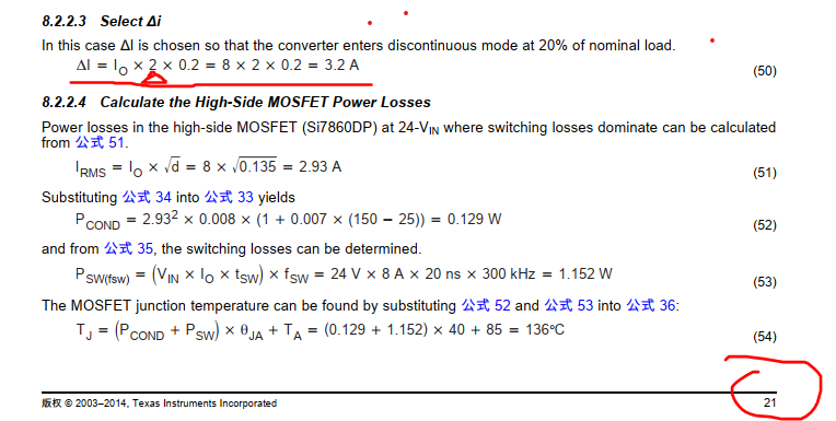

TPS40055设计案例里面的电感电流变化公式问题?
电感电流变化量一般是0.2倍的输出电流,下面的公式为什么还要乘以2呢?
