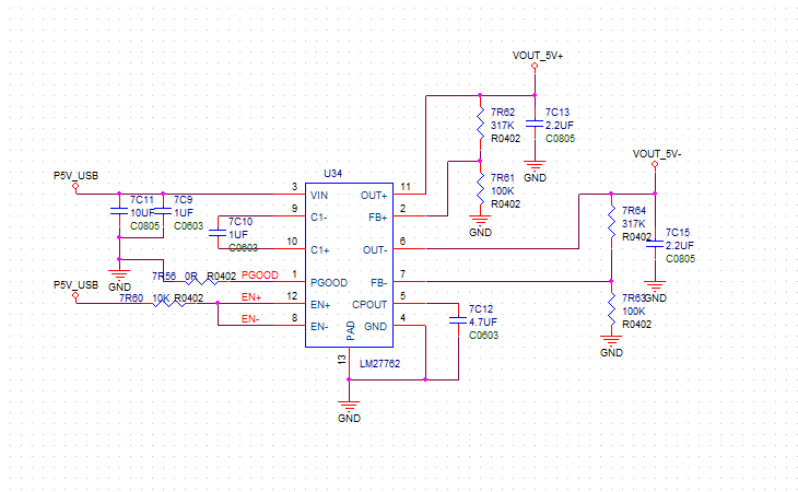

LM27762原理图审核
USB 5V输入,能输出+5V 和-5V吗?最大电流能到250MA么?
