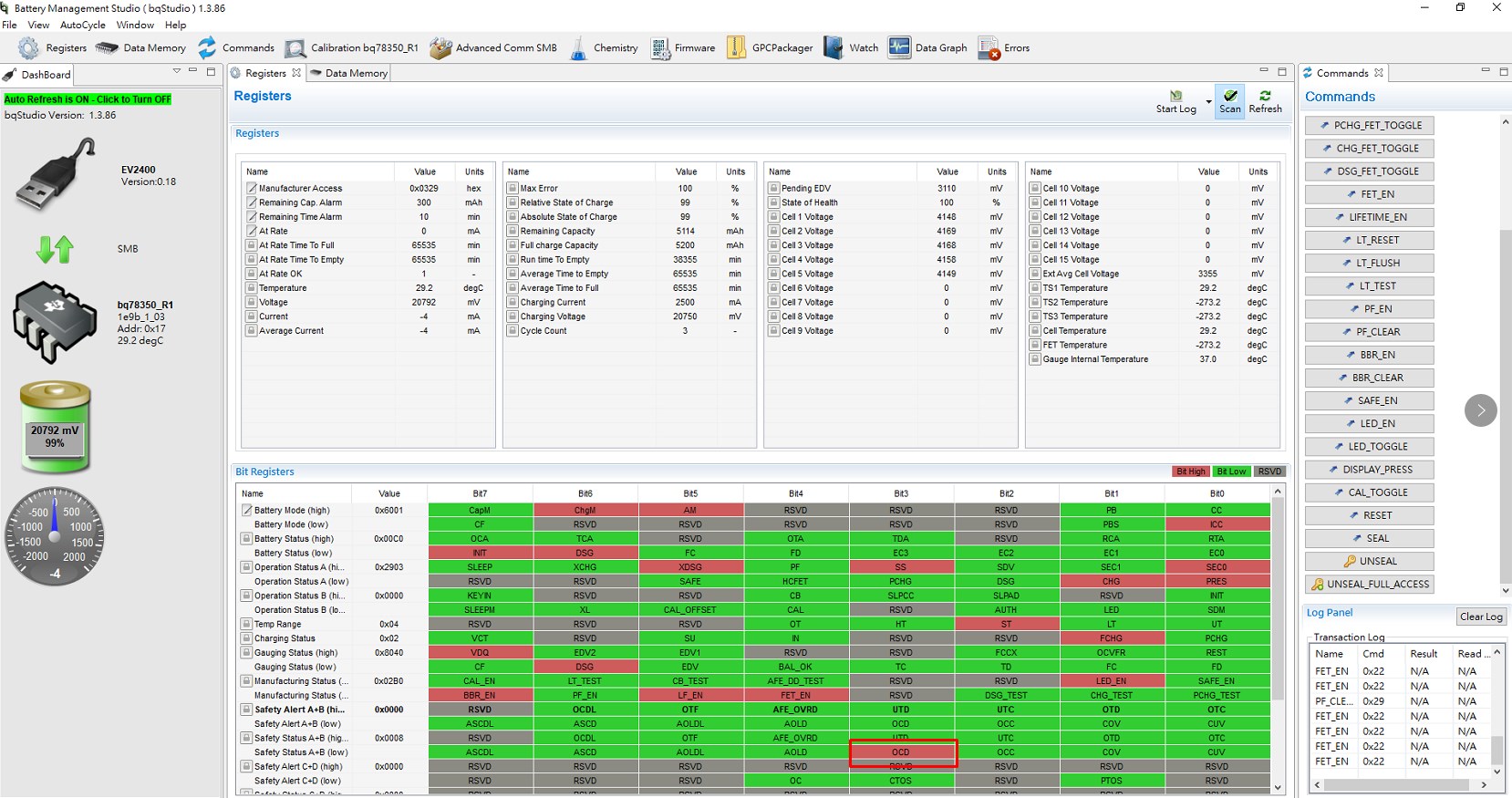

BQ78650+BQ36920 放電過電流後OCD旗標恆亮 ,充電後無法消除。

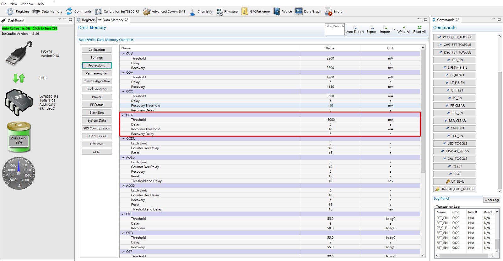

請問一下,依照設定來說遇到放電過電流後OCD旗號亮起來是正常的。
重新充電理論上依照設置,充電電流超過10mA持續5秒旗號應該要消除。
但是怎麼都消除不了??
