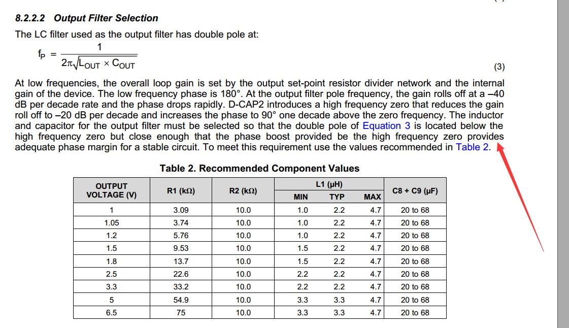

 TI的大神,在buck电路的数据手册中,箭头所指的这段话是什么意思,里面有提到相位之类的,能给解释一下吗,或者这是哪方面的知识,能提供一点参考资料吗,总也看不懂

    这个是关于环路补偿的,输出电感和电容会产生一个零点,这个需要补偿来使得环路稳定。
    如果你对电源设计比较有兴趣,你可以找一下《精通开关电源设计》,这本书里面将得比较清楚。
