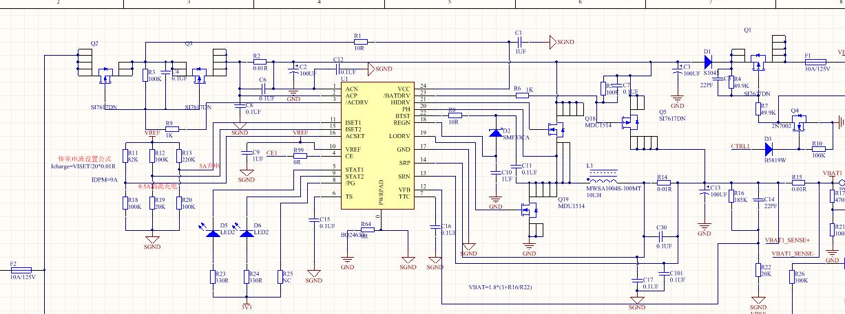

请教下,我这个电路适配器上电后,VBAT端电压一直在跳变,我测量VFB端电压也是在跳动。电池VBAT端接上电池后,也没有充电的现象,求教下是什么问题,适配器选用的是DC24V输入,设置的电池端输出电压是18v左右,实测,电池输出点电压一直在10v~18v之间跳动
按我目前原理图设置的应该5A的快充,但实际才0.6A充电,我修改了SRP~SRN之间的采样电阻值以及快充设置分压电阻,充电电流会增大,但还是跟手册里面的值差别很大,请帮忙分析下大概是什么原因导致的,谢谢
