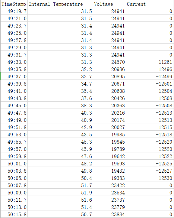

BQ34Z100-G1温度对电流的影响
您好,我使用10A电流校准(实际校准-2500mA,缩放了4倍),使用50A电流放电,发现温度对电流的影响很大,这是否正常?
