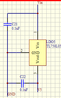

首先建议您确认一下你的芯片质量,建议你到TI网站上申请样片再测试:http://www.ti.com.cn/tihome/cn/docs/homepage.tsp
另外你的输入输出电容都太细了,建议你改成10uF后再测试。以及注意你的负载不可以超过150mA,和散热设计。
Hi
注意输出电容10uF, ESR需要是在24~400毫欧。
建议你用示波器测试一下输出电压,如果输出电压是稳定的7V输出,很可能是质量问题,如果是不稳定的高低震荡输出,如上加大电容后10uF后测试,注意电容要尽量靠近芯片脚。
我用的就是从TI申请来的芯片,我是用9V电池作为输入的电压的, 为什么这两个电容会有这么大的影响呢?
