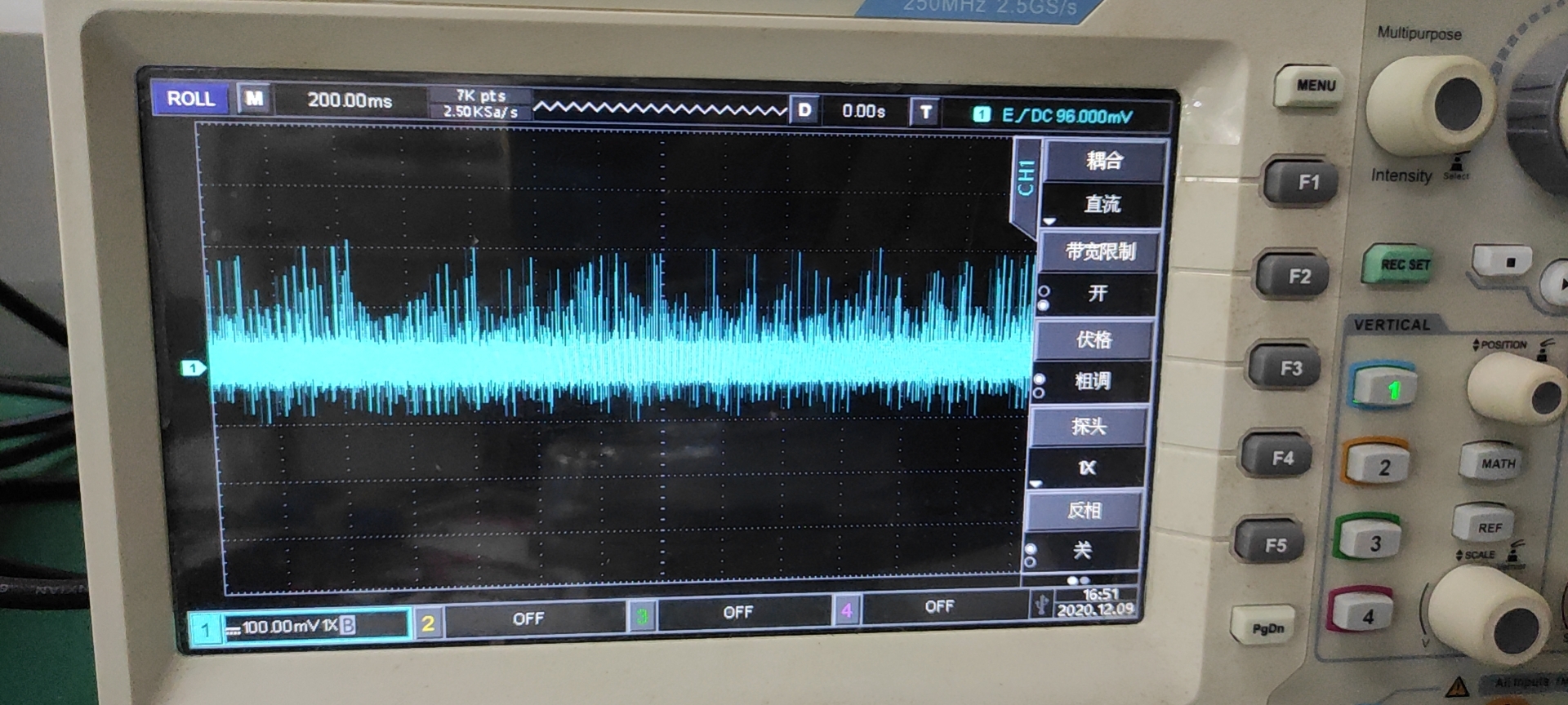

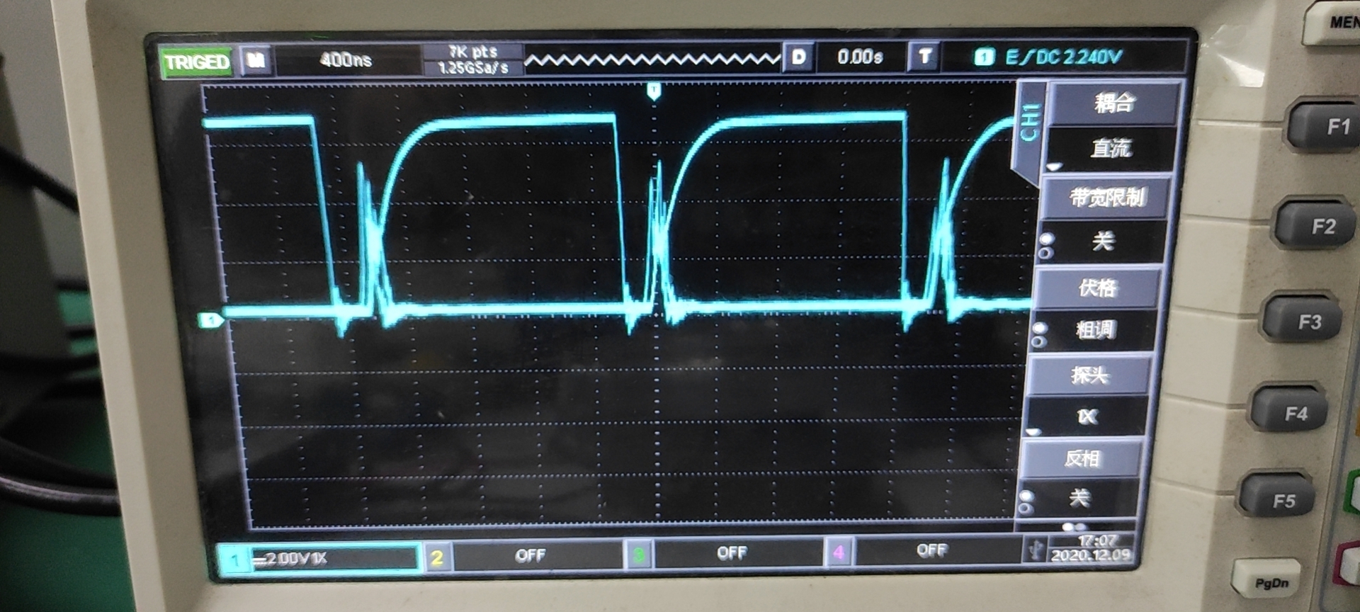

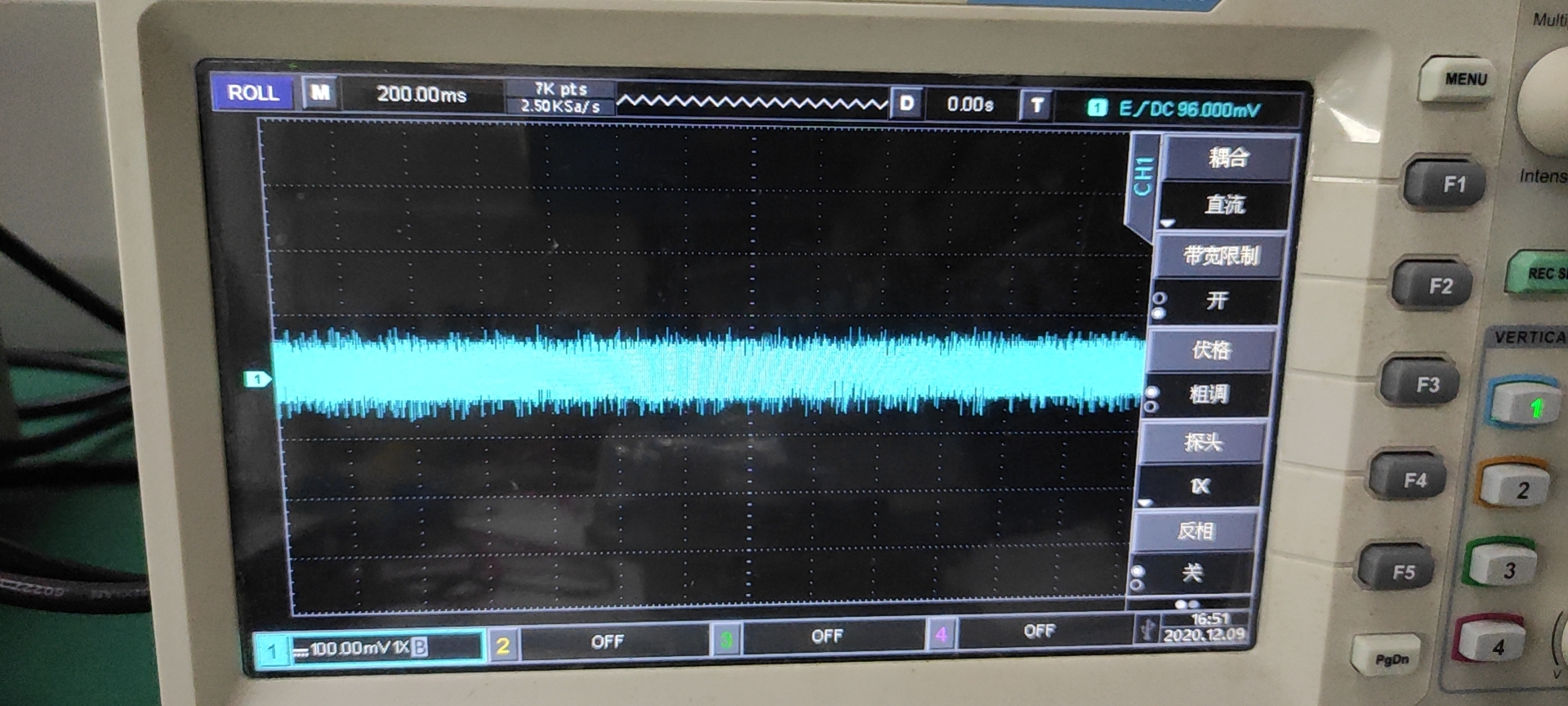

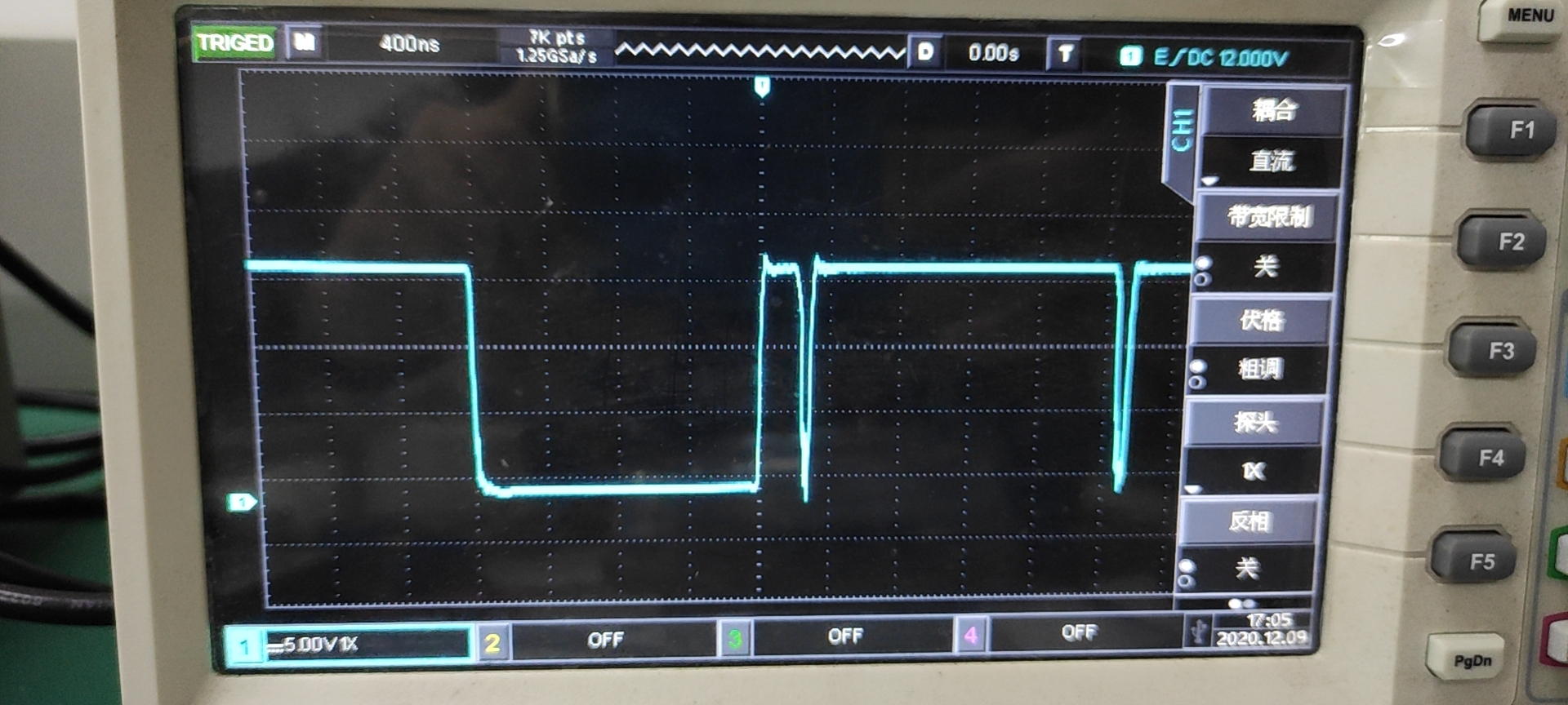

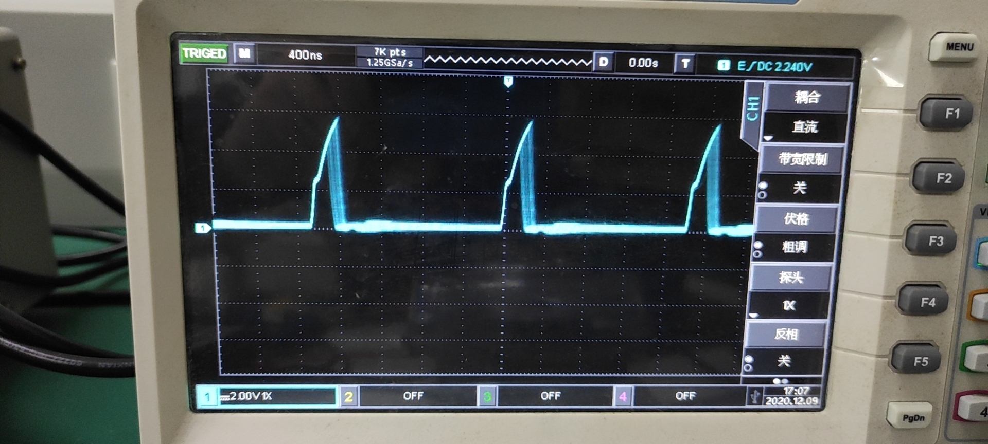

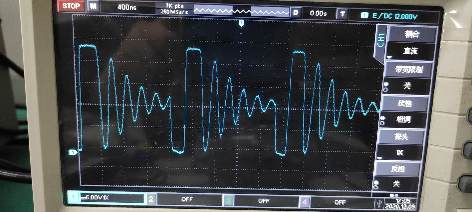

TPS43060带不动负载
使用TI官方的设计软件设计的原理图,12V输入升压输出24V,是按照10A设计的,负载是个气泵,最大6.5A。
实际测试的时候,气泵不开启输出24V,开启气泵输出降为15V,停止气泵输出又是24V,这个电路带不动,为什么?
电感是额定电流45A直流电阻(内阻)1.7mΩ 电感值 1.5uH,N沟道MOS(场效应管)100V42A   漏源导通电阻14mΩ @ 38A,10V
采样电阻是4个0.006欧姆,分别摞起来。
