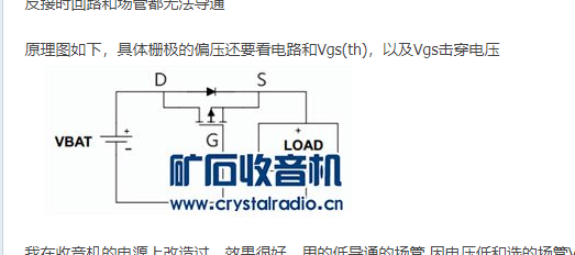

使用PMOS管 csd25404q3 做电源防反接,电路如下 , 在G的上面串了1个10K或1K, 在BAT位置加入负电源,发现Pmos仍然可以导通。
正常不是管子截至吗?
请大拿帮忙看看。

    这个时候你要看Pmos的导通条件了,直接测试信号确认。但是要注意你这个电路无论驱动信号如何,电池到负载都是有电压流过的,因为有体二极管。
  • VBAT 接正5V时候,VG 比Vs 低,mos d导通。 手册Vgs th 1.15V. Vbat接负5V时,管子仍然导通的,这时候测Vgs之间电压,Vg 大于Vs了?为什么管子还导通呢?
    正常大家写的Pmos防反接 的话,如果接-5V,S端不是应该没有电压了吗

    一般这样连接是防止输出电压反灌入,防止反接比较简单的方式直接用connector(正常可插入,反向无法插入)
    如果接-5V,S端很可能是0V,这个时候你可以直接用示波器来确认波形,因为可能和负载或者驱动芯片有关,因为还要看你驱动供电是怎么样的。
