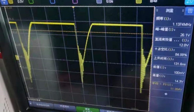

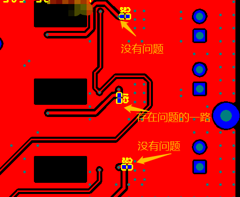

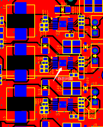

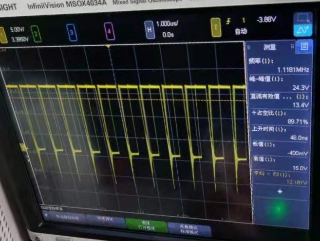

您好,我使用了TPS61500作为LED的驱动,单块电路有五路TPS61500,但4路正常工作,一路没法用,经过测量,输出电压稳定在13.8V(开关频率:1.2MHz,输出限压20V,输出限流1A),且PWM从EN输入后SW引脚波形没有变化,现在没有找到原因,谢谢
做了以下测量
1、空载时能够正常的提升电压到20V:TPS61500升压和过压保护工作正常。
2、带载时LED电压升压只能够达到13.8V,此时输出电压不随PWM占空比的变化而变化。
3、带载时FB引脚电压和OVP引脚的电压并未达到设计的过流和过压值,数值还存在一定的余量,引脚上电压也没有达到相应的阈值。
4、调低开关频率:将电阻R9更换为180k电阻,使得开关频率降至600kHz左右:电源输出出现变化,输出电压由原来的13.8V降至13.1V。输出电压依然不和PWM输入信号的占空比变化而变化。
5、在PWM为100%时(5V直流),输出电源依然维持在13.8V或13.1V(开关频率不同)
6、两路TPS61500各引脚的电压对比,L1为存在问题的电路
