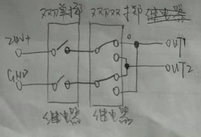

请帮忙推荐一个直流24V,1.5A电源输出方向可调的驱动方案,目前使用两个继电器实现,下图左边继电器控制输出关闭,右边继电器控制24V输出是正向还是反向。
