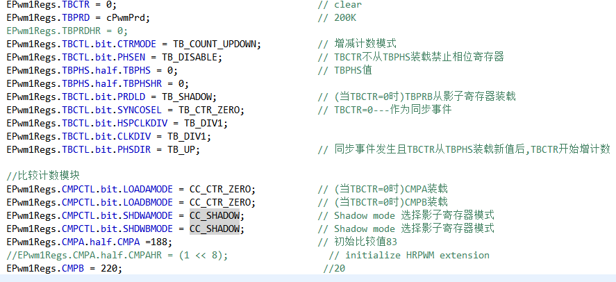

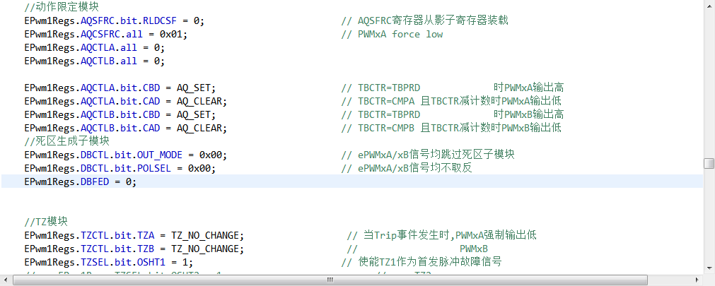

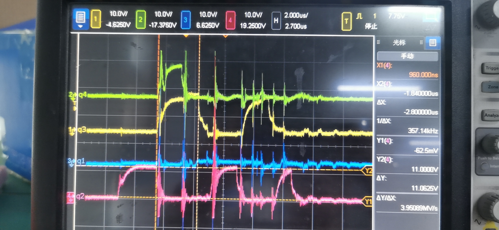

如图,1号管子驱动没有,然后其他管子的脉宽逐渐变宽一个,然后又变小。
PWM代码初始化:
