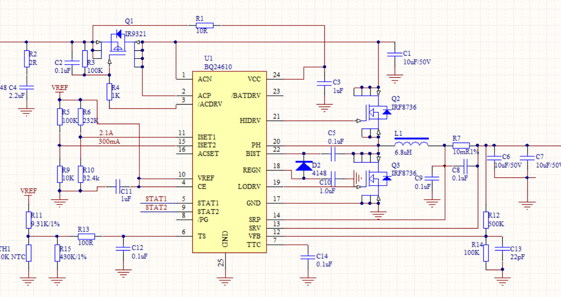

如图,用BQ24610设计3串的锂电池充电电路,
充电截止电流设计为300mA,但是实际测试发现电流为150mA才会停止充电,
是哪里出了问题。。
我现在有一个板子,充电一直有电池,设定300mA截止,到50mA都不停,快充电流与设计值差50mA
三串的电池,电池电压达到了12.5v。电流也小于300ma了就是不停。。。这是为什么
您好,
我是直接用bq40z50有电池log下来得到的,没有电子负载
