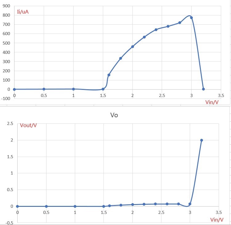

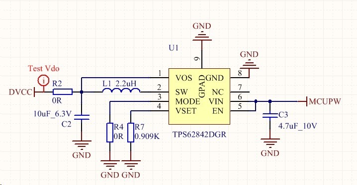

按照图1电路图设置DCDC输入为2V,负载接2M电阻,测试轻载电流时发现输入电压VIN从0开始上升3V都没有明显输出,
只有当输入超过3.2V后DCDC才有输出:,请问是电路的原因还是其他?
  • Hi
    首先这是一款降压芯片,输出2V,最大duty即便接近100%,建议至少2.2V以上输入才能正常输出(具体多少电压,需要根据你的负载条件来算,见datasheet 15页100% mode operation)
    如果需要更高的电压,你首先要看实际到达芯片脚的电压是多少,这个才是芯片的输入电压,而不是设备电压。输入电容要尽量靠近芯片输入脚稳住输入电压。
    其次注意你选择的功率电感,饱和电流必须足够,为最大输出电流的1.3倍以上。
