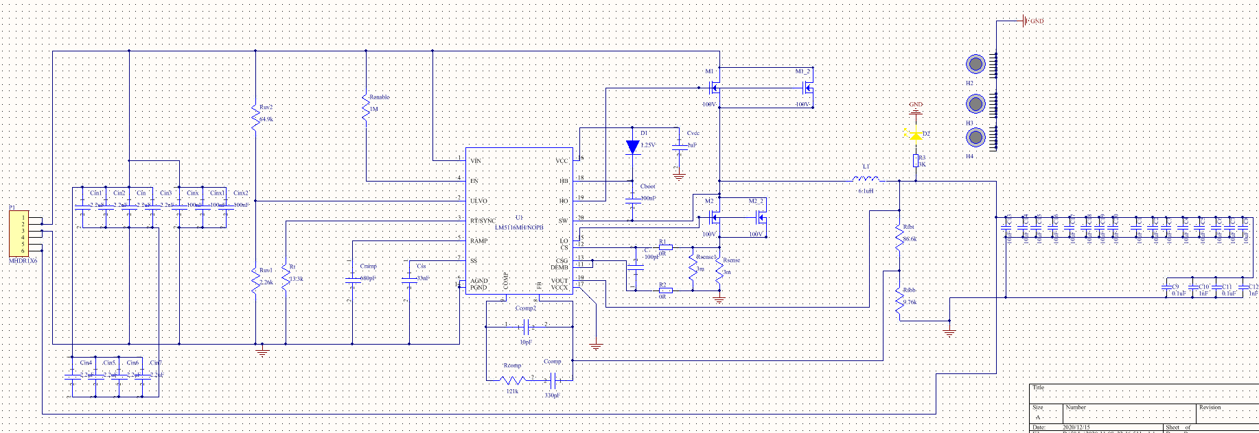

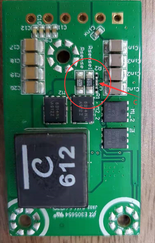

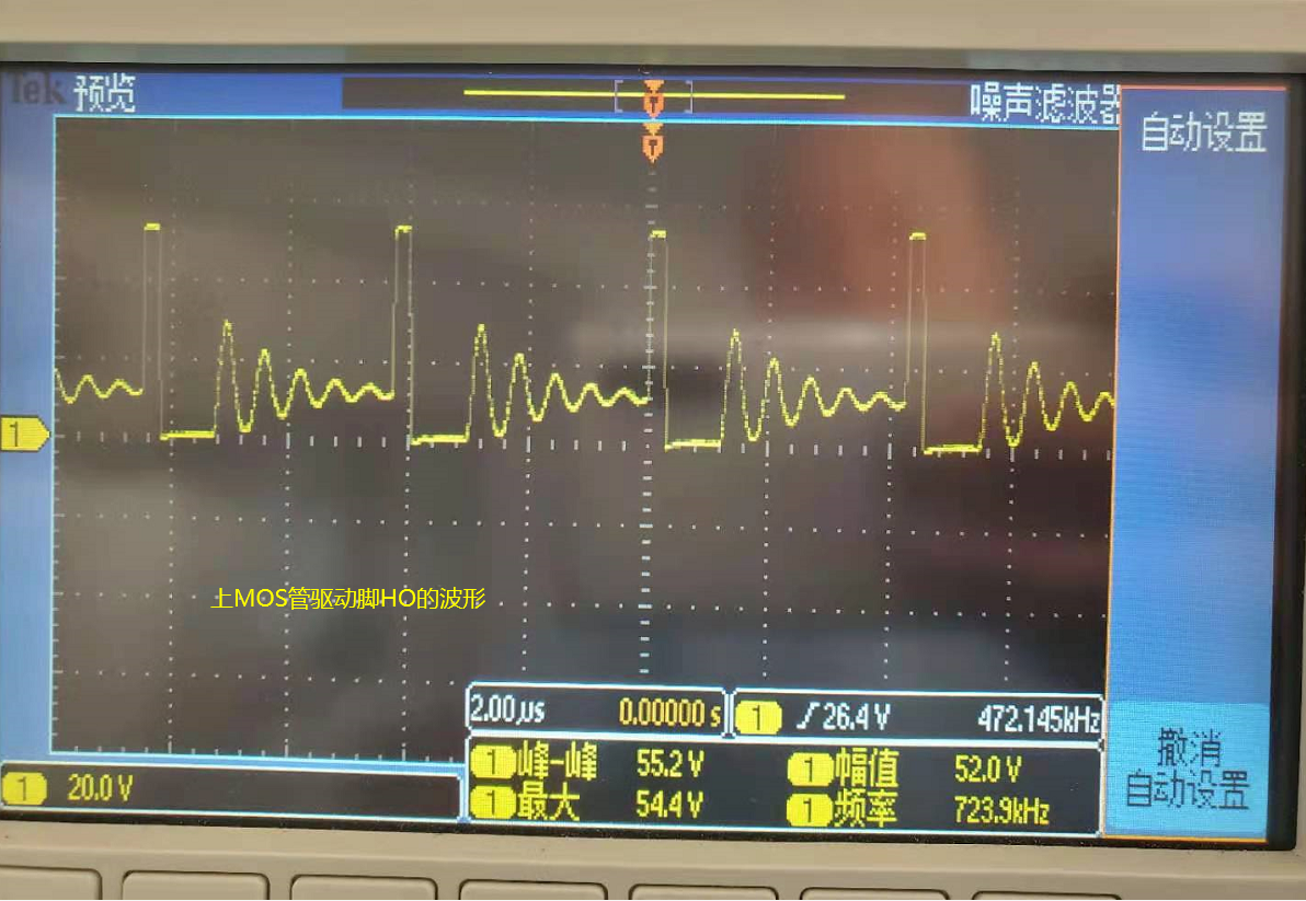

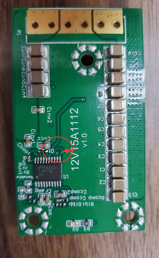

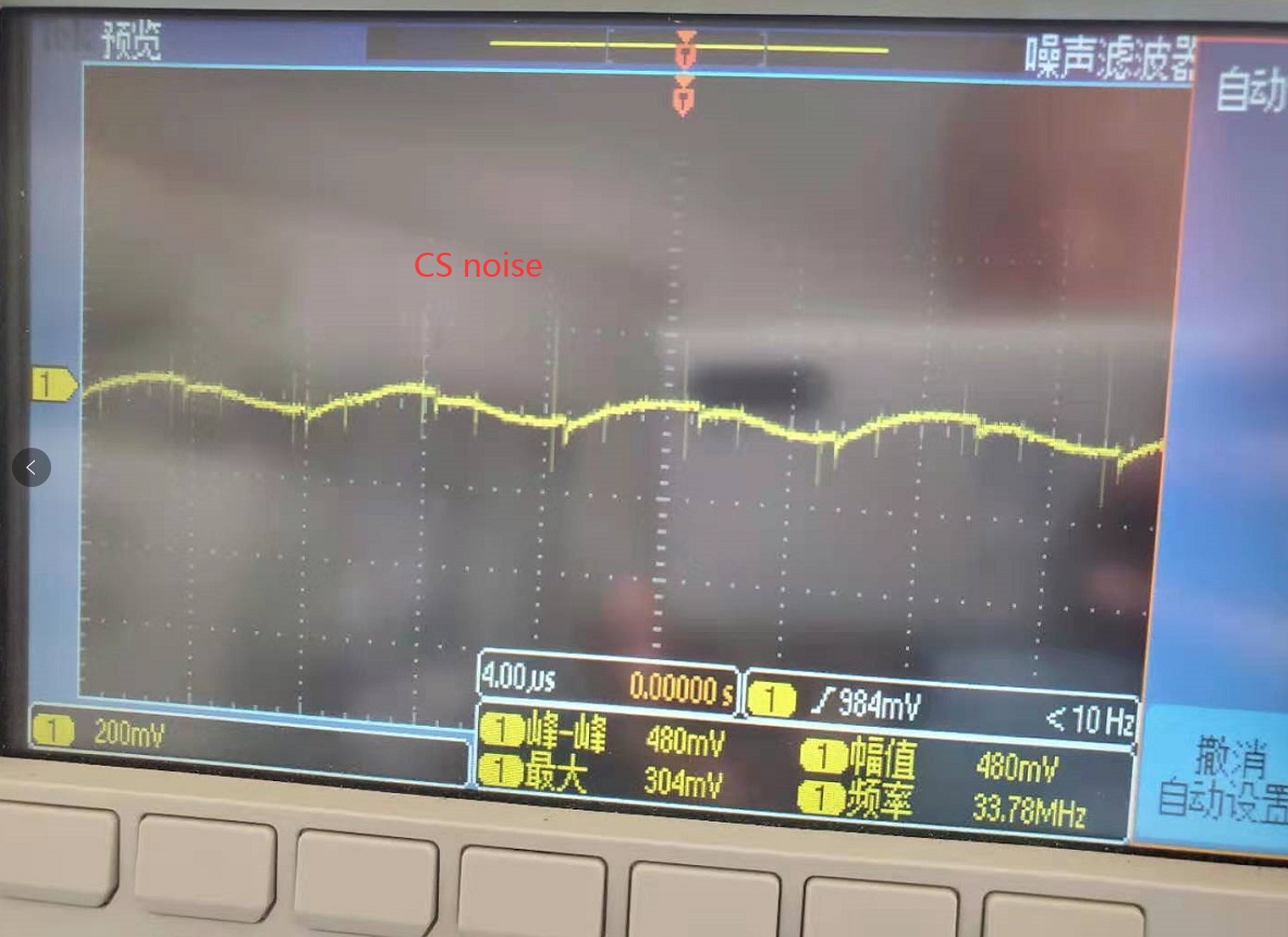

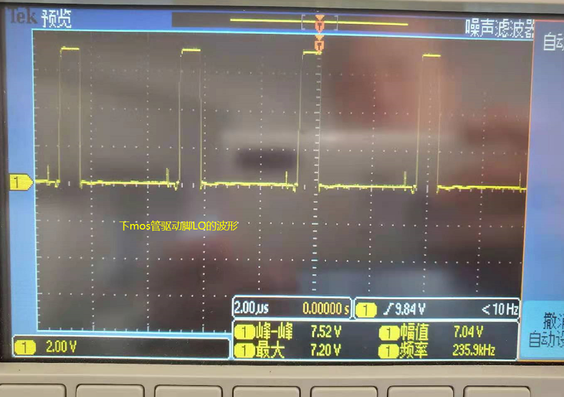

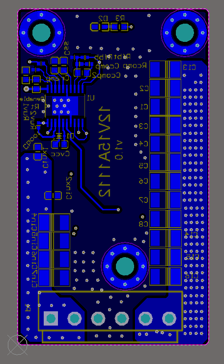

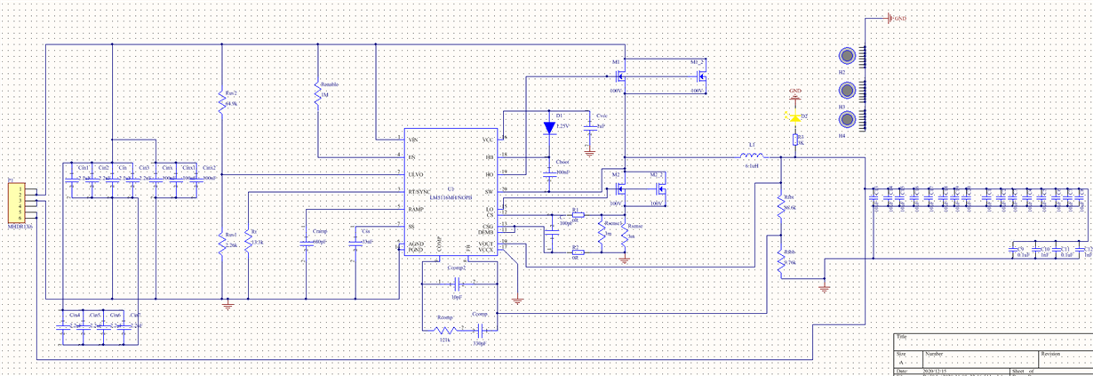

使用LM5116制作的一个电源板,带载能力很差,48V输入12V输出,设计输出15A,但实际输出0.5A电流就导致电压下降到9v,继续增加输出电流,电压继续下降,平时制作类似电路,都可以稳定输出,目前第一次使用LM5116就遇到了这个问题,请大家帮忙看看,谢谢!
原理图如下

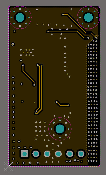

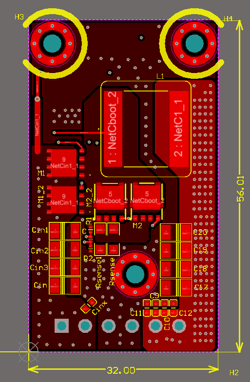

PCB的截图如下
上图是top层
上图是bottom层

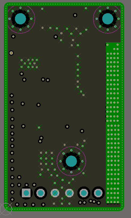

上图是中间第二层,地层
上图是第三层,走了信号,其他敷地
原理图如下
PCB的截图如下
上图是top层
上图是bottom层
上图是中间第二层,地层
