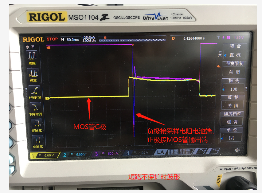

使用的是BQ76930芯片,采样电阻是用为1毫欧,,设置短路保护电流为155A,短路保护时间为70us。
1. 在开启MOS管之前先把负载短路,再开启MOS 。示波器紫色波形为探头负极接采样电阻靠近电池端,正极接放电MOS输出端D,短路电流峰值超过1000A。时间超过250MS都没有保护,直到母线烧断,MOS管没有损坏,能正常工作。黄色波形为MOS栅极的电平,一直为高电平。

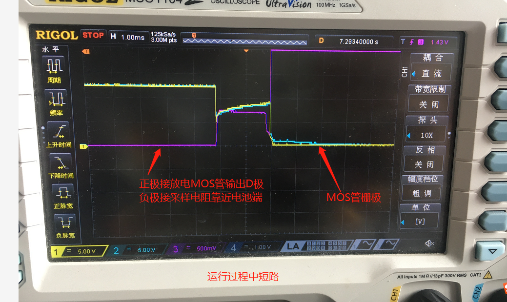

2. 但是开启MOS后正常运行过程中,如果用铜柱短路负载,则可以保护,示波器采样到的最高电流为750多A。。从短路到MOS关断总时间约为2MS。感觉也应该不太对,但是短路保护能正常工作,,关断MOS。。。请问这种情况可能是哪里导致的呢?
3.以上第1点情况母线烧毁后 SYS_STAT寄存器读出来的值是0x00。 第2点情况短路后SYS_STAT寄存器读出来的值是0x82。    正常运行情况下SYS_STAT寄存器读出来的值是0x80。从寄存器值来看,检测部分没有检测到大电流的可能性比较大。

    1. The part responds to the voltage at SRN with respect to SRP. Check how much SRP is raising during the event. Also look at the rise time, the filter gives the pins an exponential characteristic. With about 1V rise as shown it should cross the threshold quickly. The recommended range of SRP is low, +/- 10 mV. If the inputs get too close to the power supply (REGOUT) they will saturate and not detect or detect more slowly. At 1V it does not seem that you would be close.

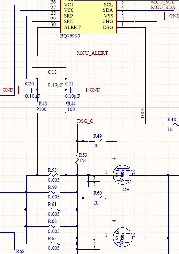

    2. The schematic shows some circuit between DSG from the BQ76930 and DSG_G the common feed to the FET gates. Be sure there is no unexpected delays to the gates.

    另外前面您的第二点回答,BQ76930的DSG与DSG_G之间的电路是一个MOS管快速关断电路,,前一天问题中的图片示波器通道1和通道2的波形分别就是BQ76930的DSG和MOS管G极的波形
