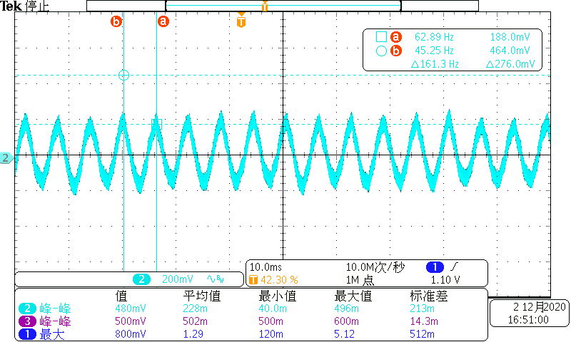

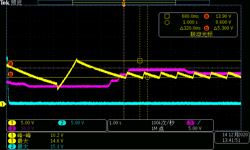

您好:
关于锁死的问题,我的是在空载关机的时候进入,参考DATASHEET 42,前面三种fault (vsense pin/DRV pin/CS pin)都可以排除,那就只剩IInternal fault 了,不知道这个具体是什么故障。
