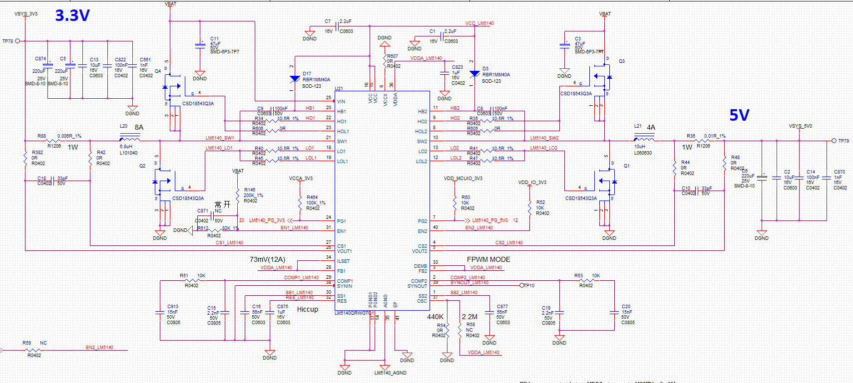

最近做TDA4VM的板子,用到了LM5140QRWGTQ1这颗DCDC。
默认选择的5V和3.3V输出,OSC管脚已拉倒GND。

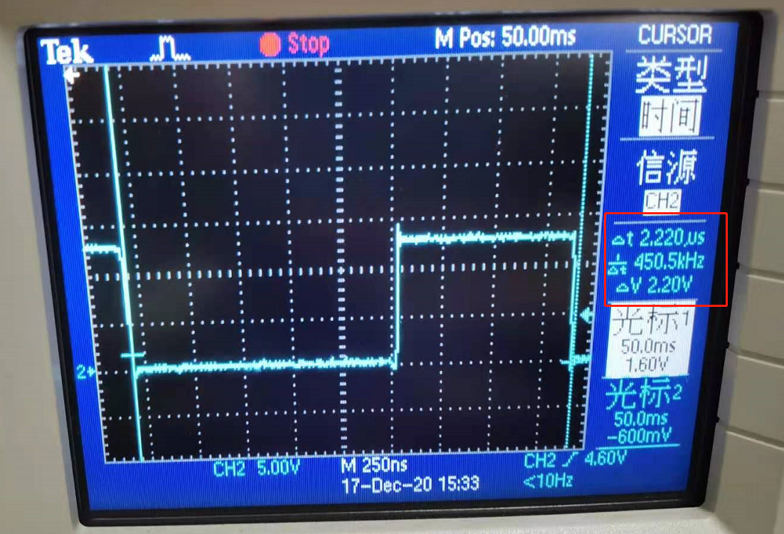

手册中描述,OSC管脚拉到GND后,PWM频率是440K。实测PWM频率是450K。为啥会不一致?

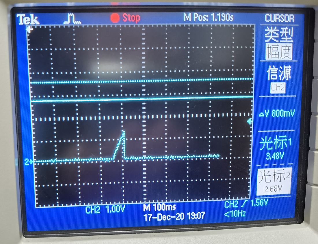

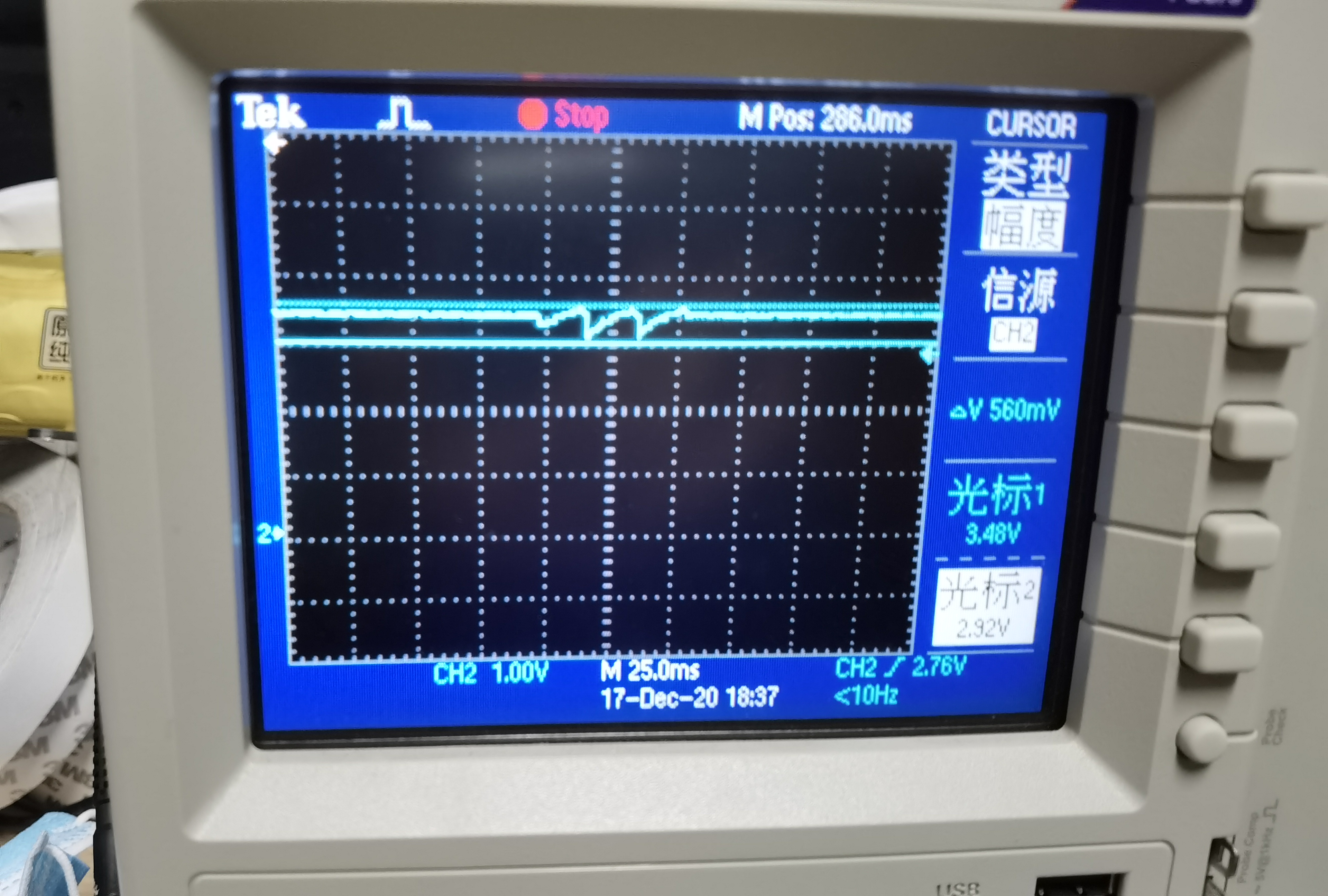

电源使用中,发现输入电压大于12V之后,TDA4VM在启动过程中会发生crash,测试发现LM5140的3.3V输出异常,产生了约500mV的drop。输入电压低于12V时没有问题,不会发生crash。
实测LM5140的产生了限流保护,如下图,Hicup处有1.2V尖峰。但是为什么限流保护会与输入电压有关?设计上限流是12A左右。TDA4VM在初始化时应该也没那么电流。
请问是哪里出了问题?需要如何调整?LM5140原理图如下:
