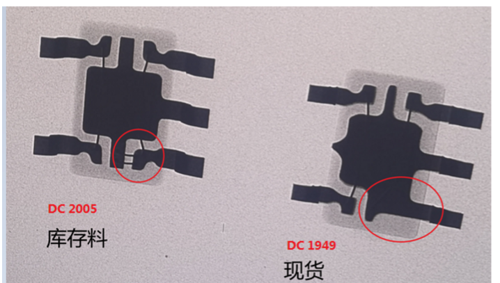

TPS3801-01DCKR 官网买回,X-ray后内部和以前所买物料有差异
TPS3801-01DCKR 在原厂官网上面买的,买回后和我司以前买的同颗料,X-ray后内部有差异,在网站未找到PCN,请问有大神帮忙指导一下是有什么改变吗?
  • Hi
    建议你直接从功能上验证。
    内部电路模块或者连接,即便有变更或者什么,网站上也不会有信息批漏,通常的变更也会往好的方向发展。所以建议直接就功能上确认,如果没有问题,可以用的。
