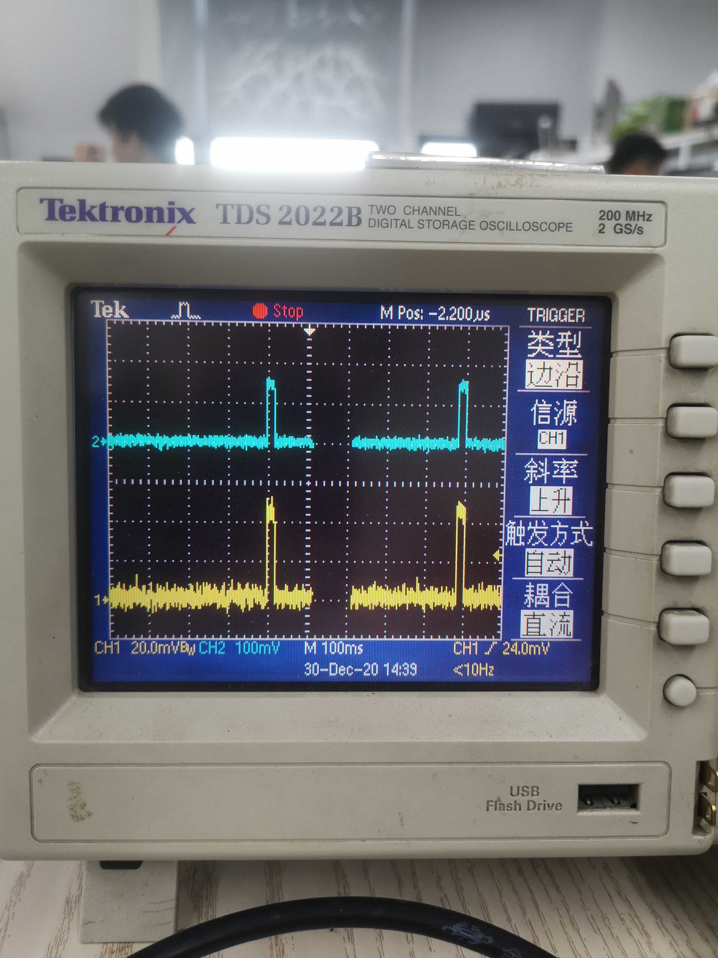

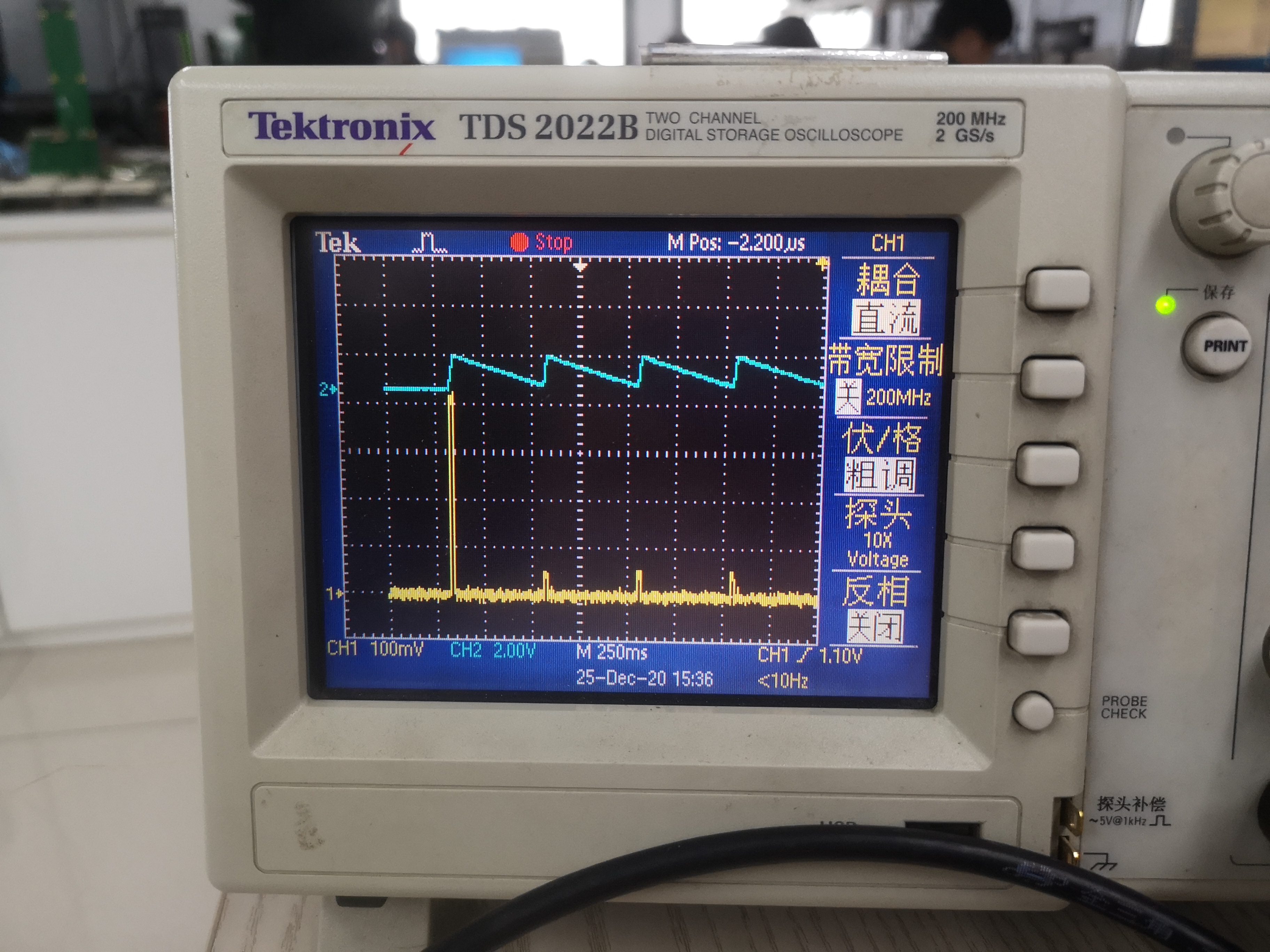

最近项目使用TPS2420做过流保护,发现过流不符合预期,使用官方DEMO板测试也不符合预期,具体如下图(使用官方DEMO板测试),黄色一通道是电流(通过0.1Ω电阻串联测分压,即100mV对应1A电流),蓝色二通道是CT脚,对DEMO板用12V上电后正常输出12V,官方DEMO设置的保护电流是4A,故我们将负载仪设置为4.1A然后打开负载,可以看到在CT设置的时间内(DEMO板设置约22.5ms),板卡正常流过4.1A电流,然后保护关断,CT脚电容循环充放电尝试恢复正常导通,由于负载仪始终打开为4.1A负载,故每次都启动失败,按照手册描述,每次尝试启动的Tfault时间内,板卡应该按照4.1A电流导通,但是实测除了第一次是按照手册预期的4.1A外,其他时候都是只有0.5A左右电流导通;另外如果先将负载仪的4.1A负载打开,然后再给DEMO板上电,实测每次尝试启动的Tfault时间内,导通电流也是0.5A左右,还请帮忙分析原因,谢谢
此次申请的DEMO板还有TPS2421-1的,实测也是和TPS2420一样,先开负载再上电,Tfault时间内导通电流为0.5A左右;先上电正常工作后,再打开负载,过流是4.1A,但是TPS2421-1没有自动恢复功能,使用板卡上面的EN拨动开关手动尝试恢复,每次导通电流也只有0.5A左右

  • 手册上面写的很清楚,在触发保护的Tfault时间内,正常应该是不处理不关断,即假如设置的保护电流是4A、最大电流是5A,当电流达到4.1A并触发Tfault动作后,在Tfault时间内应该是按照4.1A导通,Tfault时间过后,才会关断电源;
    现在实测却不是这样,在retry过程中,每次导通都没有达到4.1A,只有0.5A左右,这是和手册描述不符的;
    目前有一种情况是和手册描述相同的,就是正常导通工作以后,然后把负载增加到4.1A触发Tfault,这样Tfault时间段内是符合手册描述的4.1A

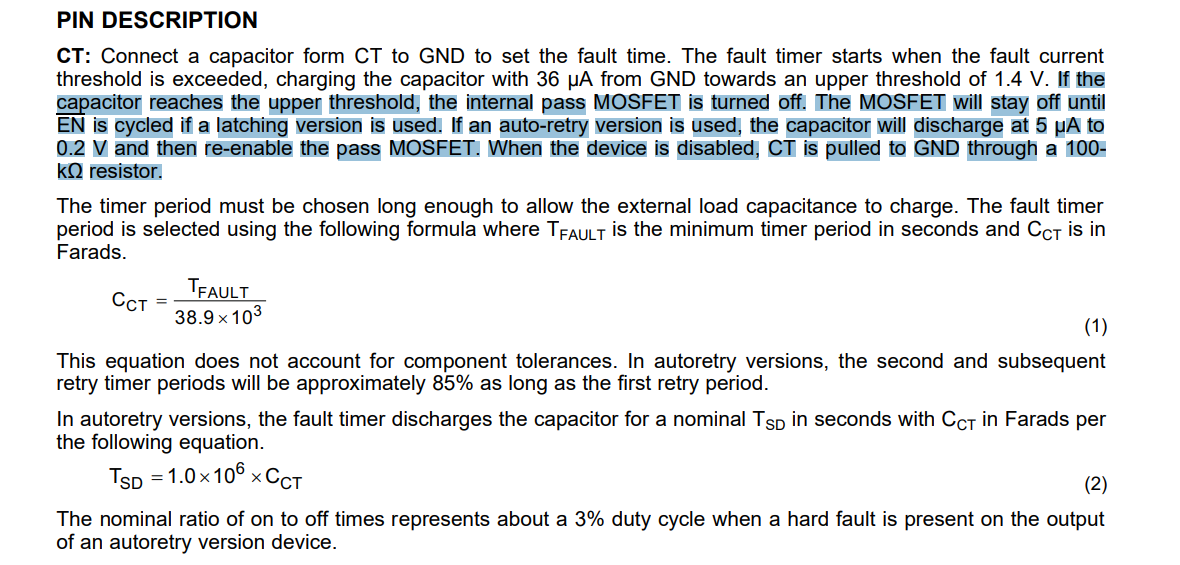

  • 下面这个是手册的原话,写的是Tfault过后关断MOSFET,TC电压降低到0.2V的时候会重新打开MOSFET,按照这个说法,就应该是MOSFET导通期间按照4.1A流过才对
  • 对,我就是对这里很莫名其妙,实测波形就是我第一个贴图,除了第一次触发Tfault是按照4.1A流过,其他的时候都是按照0.5A流过

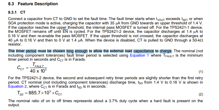

  • 给我的TPS2420和TPS2421两个DEMO板测试都这样,你们手头上有的话也可以实测一下,本来如果能按照预期的大电流短时间将后面负载电容充电,TC这里我们就只需要较小的一个电容就可以了(目前接的10uF),但是现在实际保护导通的电流很小,要想将负载电容充电到合适值,TC需要接的电容值就有点离谱了

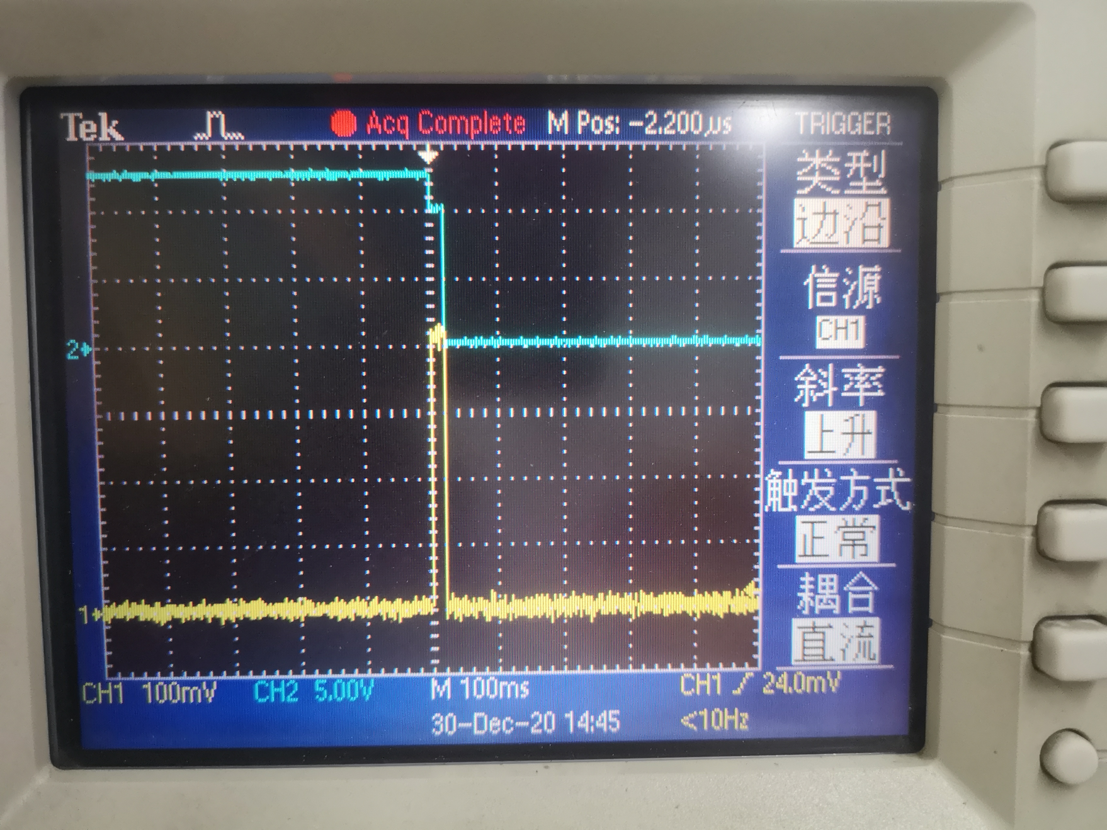

  • 你好,请问有什么分析结果了吗?电流我们测试的就是负载电流,DEMO板输出只连接了负载仪,今天又测试了一下,发现刚开始保护时导通电流4.1A,电压降低到10V,retry时导通电流是0.5A,输出电压只有0.15V左右,具体如下图
  • 请问分析的怎么样了?上面我发的图片显示输出电压除了第一次进入Tfault时,其他时候输出电压都是很低的,只有0.1V多,本来手册上面是写的选择较长的时间以便可以在Tfault时间内给负载电容充电,但是按照实测输出电流只有0.5A输出电压只有0.1V多,这样就起不到对负载电容充电、减少后续负载电容冲击电流的作用了
