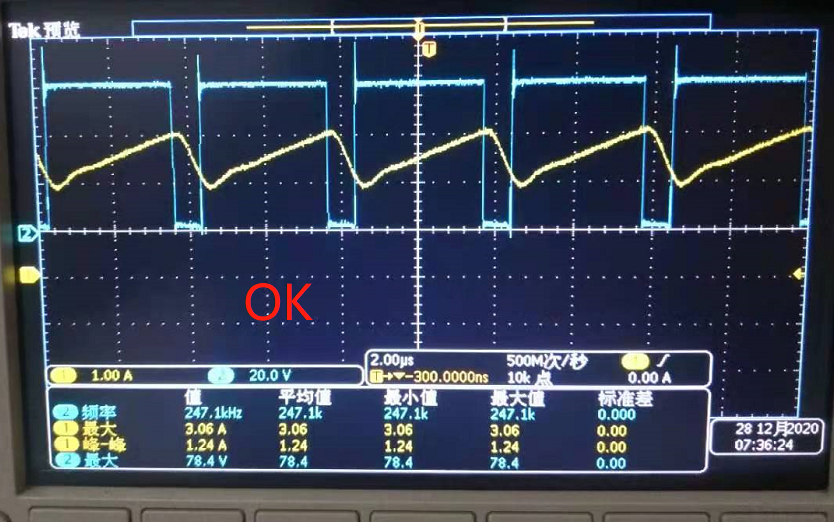

以下是我的原理图,输入63V。输出驱动48V的LED
3A时的波形。。蓝色是SW波形 ,黄色是灯珠电流波形

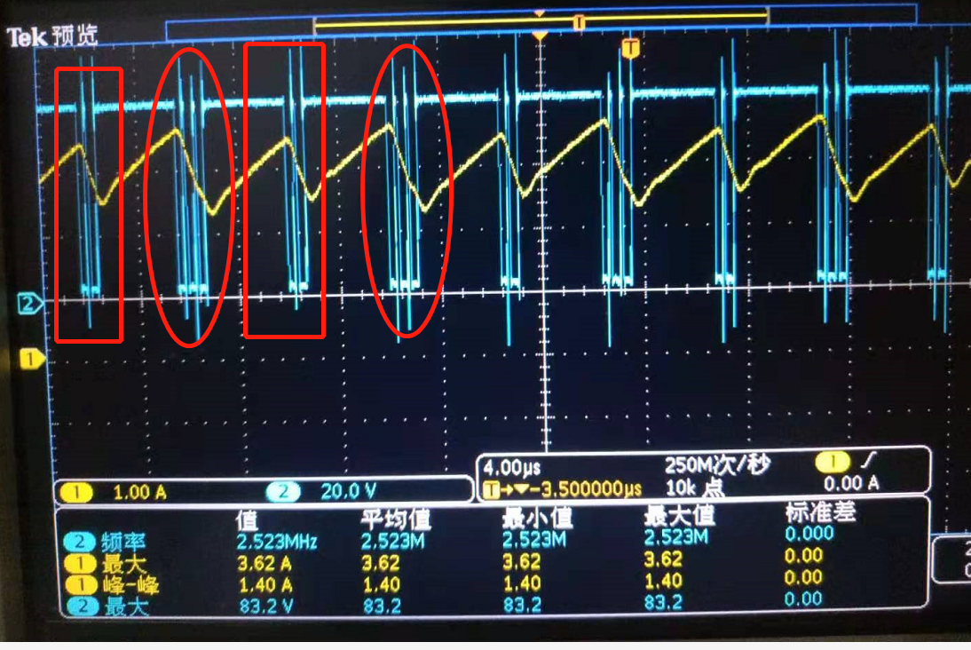

当我把电流改成3.7A时出现如下情况
1:以下周期性波形,感觉很异常
2:这时如果把采样电阻再改小,LED电流不知为啥就上不去了。我用的是环形电感。
3:把输出电容C4去掉,再上电,系统马上“碰”一声。芯片和MOS都烧了。这是没有输出电容会导致系统崩溃?
4:到目前已经烧了5片芯片了,希望得到帮助解决根本原因。十分感谢

    功率电感以前有用过吗? 有没有测试过饱和电流?
    你指的周期中的异常,是指本来是低的,突然变高是吗?这个是哪一点的波形?
  • 你好,功率电感显示的参数是 47UH [立式1.0线径]10A 目前应有只有4安一下,应该是够力的。
    周期异常我是指SW的波形,正常就是一个方波,当跑3安时波形是正常的,但跑3.7A是,方波低电平过程突然冒出个小方波,而且是1个异常小方波 、2个异常小方波这样周期性。
    然后我做了2种试验。
    1:我把采样电阻改小,电流反而没增加上去。(是不是电感对这个值2百多K频率,已经承受不起导致?)。。
    2:我把输出电容去掉再上电,会出现烧芯片和MOS情况(这是我很想知道是怎么回事)
  • HI
    换其他电感看一下, 我比较怀疑电感。
  • 你好,我会换功率电感再看看。
    另外烧芯片和下管MOS那里。我看了芯片表面,是VIN附近有击穿。而损坏的MOS是三个脚全短路。能不能理解成MOS全短路->拉低VCC->也干掉VIN?
    另外为啥不接输出电容,有接灯珠。就会导致炸管子的?
    另外如果整个系统,加上输出电容,但不接灯珠,这样上电系统有无问题?(生产测试时要先空载看看各种波形频率是否OK才敢带载)
  • Hi
    一般Vin与Vcc如果是短路的, 通常是输入过压导致的。驱动烧掉,则一般是因为MOS击穿导致的。
  • 你好,MOS和芯片受损后,我不敢轻易通电。我把上下管MOS都去掉。然后换新的92641.通电。VCC,参考电压都正常.LG有波形,HG一直是高电平。这种情况可以怎样去排查?如果这种情况我把上下管MOS都焊接上,一通电,上管MOS会击穿。我理解HG和LG肯定要相反波形的。十分感谢
  • Hi
    测试时轻载,尽量小的LED电流,确认功率电感饱和电流(不要出现电感问题)
    供电的电源供应器设置过流或者过功率保护,这样一般不会烧的,然后再找问题。
    用示波器测试驱动芯片ViN脚的波形,然后看工作中的驱动波形,再看一些保护脚的波形例如CS,逐步找到问题。
