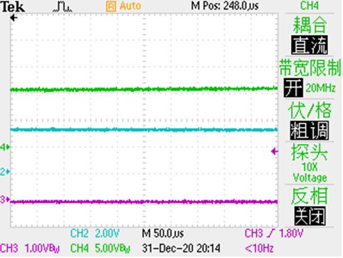

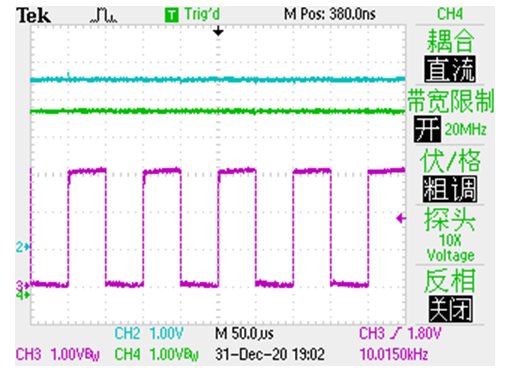

    首先非常感谢TI团队的回复,下面是我捕捉到的一些波形图,请参考一下。
    1)LO输出是正常的,没有故障,HO输出有故障;图1为在常温下的无故障波形图,红色的“3”通道为LMG1205的高端输入波形,50%占空比,10KHz频率,蓝色的“2”通道为LMG1205的高端输出波形,绿色的“4”通道为开关节点(HS引脚)的电压;图2是在高温85℃时发生故障时的波形,当输入为低电平时,LMG1205的高端输出却为高电平;
                                                                                                                                 图1
                                                                                                                              图2
