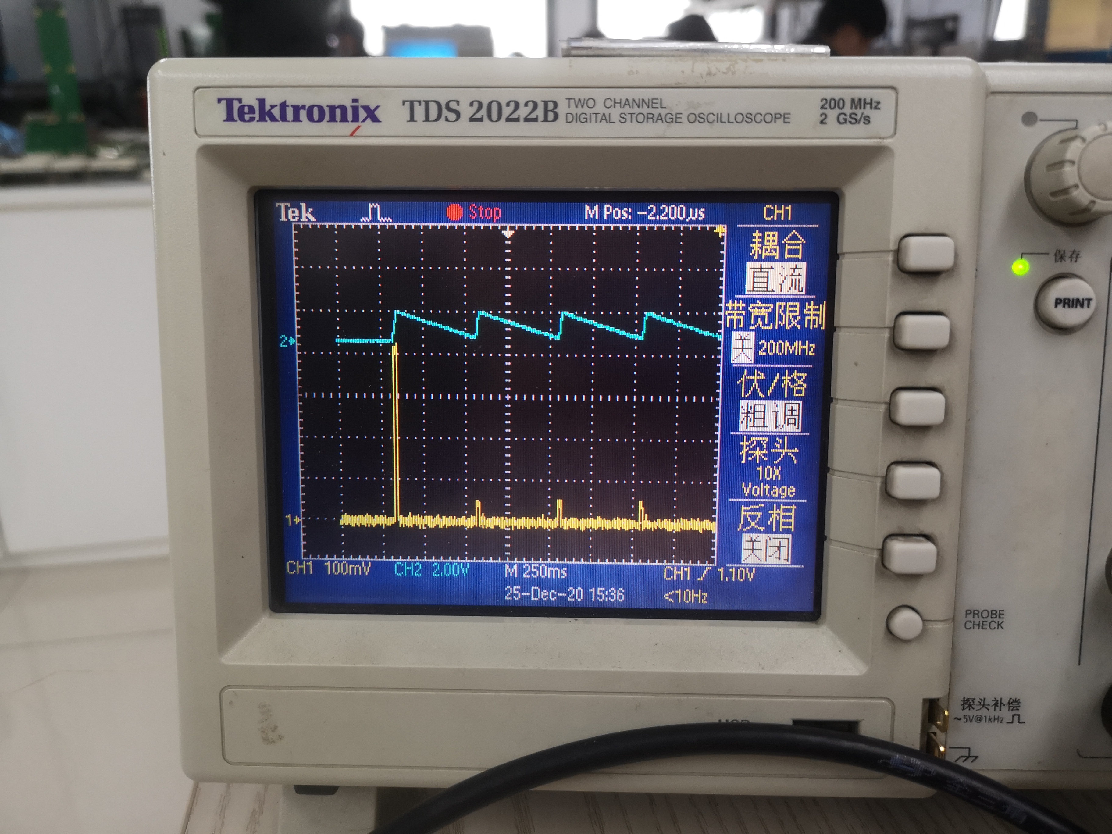

TPS2420过流保护不正常问题,帮忙再次回复确认
最近项目使用TPS2420做过流保护,发现过流不符合预期,使用官方DEMO板测试也不符合预期,具体如下图(使用官方DEMO板测试),黄色一通道是电流(通过0.1Ω电阻串联测分压,即100mV对应1A电流),蓝色二通道是CT脚,对DEMO板用12V上电后正常输出12V,官方DEMO设置的保护电流是4A,故我们将负载仪设置为4.1A然后打开负载,可以看到在CT设置的时间内(DEMO板设置约22.5ms),板卡正常流过4.1A电流,然后保护关断,CT脚电容循环充放电尝试恢复正常导通,由于负载仪始终打开为4.1A负载,故每次都启动失败,按照手册描述,每次尝试启动的Tfault时间内,板卡应该按照4.1A电流导通,但是实测除了第一次是按照手册预期的4.1A外,其他时候都是只有0.5A左右电流导通;另外如果先将负载仪的4.1A负载打开,然后再给DEMO板上电,实测每次尝试启动的Tfault时间内,导通电流也是0.5A左右,还请帮忙分析原因,谢谢
此次申请的DEMO板还有TPS2421-1的,实测也是和TPS2420一样,先开负载再上电,Tfault时间内导通电流为0.5A左右;先上电正常工作后,再打开负载,过流是4.1A,但是TPS2421-1没有自动恢复功能,使用板卡上面的EN拨动开关手动尝试恢复,每次导通电流也只有0.5A左右
  • Hi
    如果你主要得意思是,保护按照4.1A来, 后面retry得电流也应该是4.1A, 这个datasheet上没有提到一定是这样得吧(主要是没有说明和波形),或者你按照datasheet得波形,对比输出短路时(datasheet上有不少波形,你可以对照测试)。
    就我个人对这类电源芯片得了解,retry在CT上有所表示(呈三角波)这个已经是在保护了,如果你是用电子负载,这个时候将负载跳到不触发过流得范围内,能正常工作就没有问题。 在触发过载得情况下,其实不到4.1A, 出现更低得电流,是减小功耗得表现。
    而且有个问题是,你这个时候设置得负载是4.1A,那么测试输出电流不应该是4.1A吗? 这太奇怪了。
