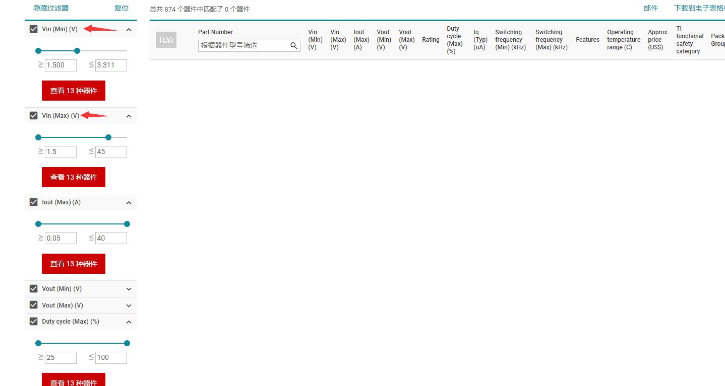

关于BUCK转换器选型表参数设置
如上图箭头所示,我不明白这两个条件是怎样的逻辑关系,比如我的输入范围是6.4V-15V,那么请问我这两个参数应该怎么填写,
  • Hi
    按照你的条件,输入电压Vinmin 范围, 是大于1.5V, 小于6.4V, 也就是说符合你条件的芯片最小输入电压范围需要小于6.4V
    同样Vinmax范围,是大于大于15, 小于45V(可以更大范围),也就是说符合你条件的芯片需要最大输入电压范围必须大于15V.
