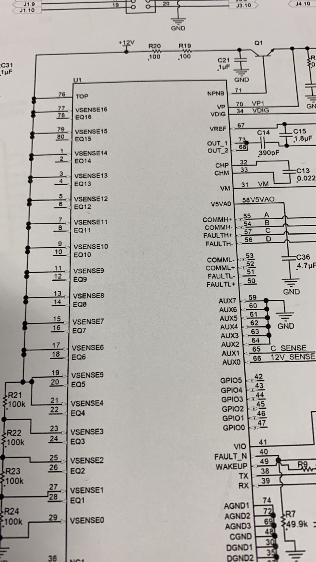

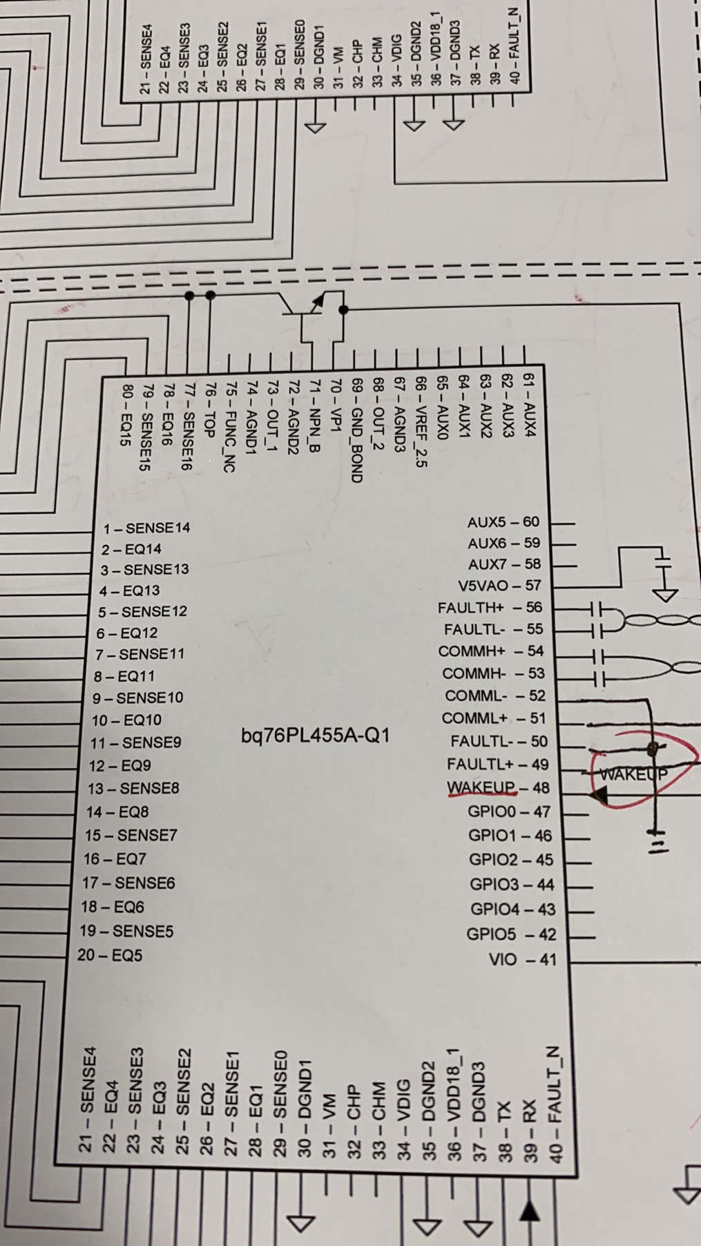

你好,
1. 我们用5个BQ76PL455A做80串级联,请问第一颗的COMMH- COMML+,最后一颗FAULTL-, FAULTH+引脚该怎么处理?
2.我们从官网下载参考设计,发现有两种不同封装,但规格书只有一种封装,其中一颗引脚排列不一致,比如:WAKEUP在48脚,与规格书中的49脚不一致,请问是以哪份为准?如下图所示
