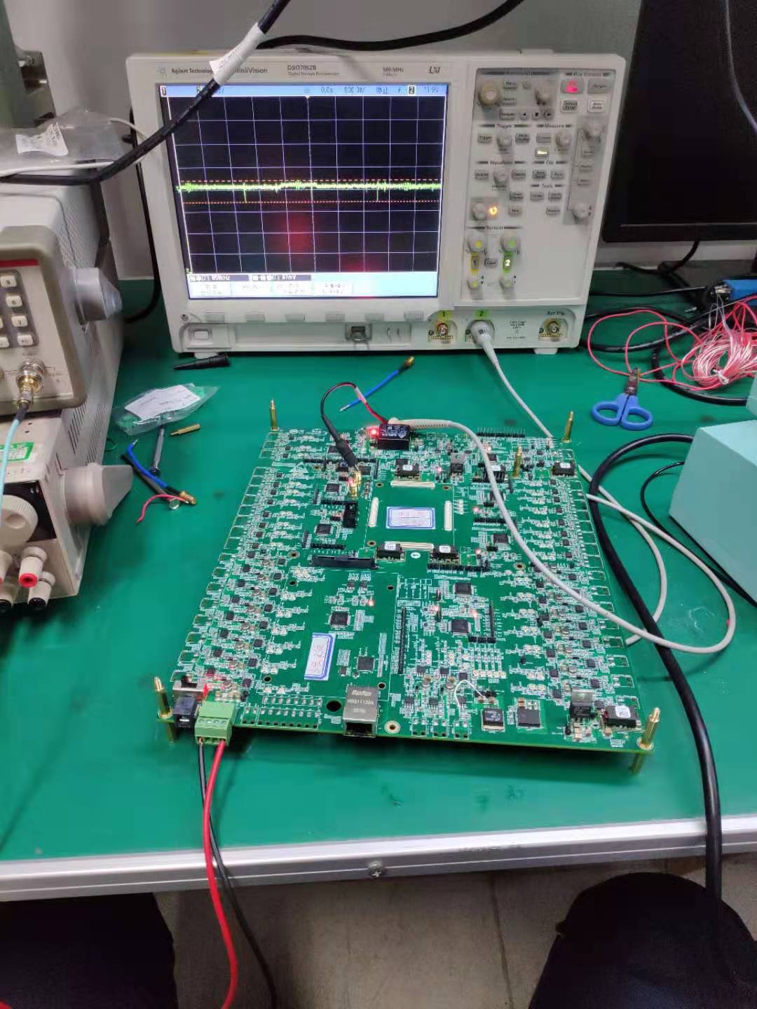

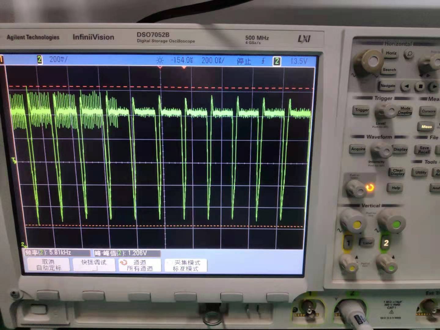

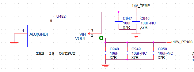

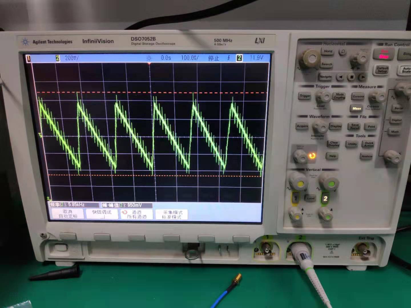

电源12V_VIBRA输出出现锯齿波以及啸叫问题,导致运放输入输出噪声较大。加大输出端电容值原来为10uf后加两个47uf电容,没有较明显改变。能帮忙看一下是问题出在哪里吗?谢谢。原理图如下所示:

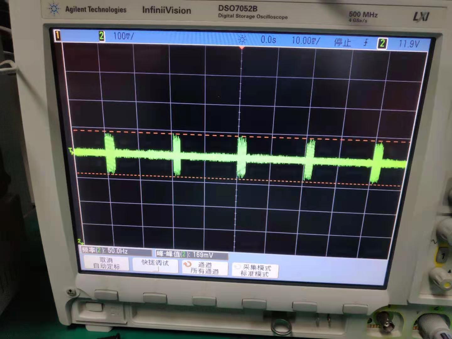

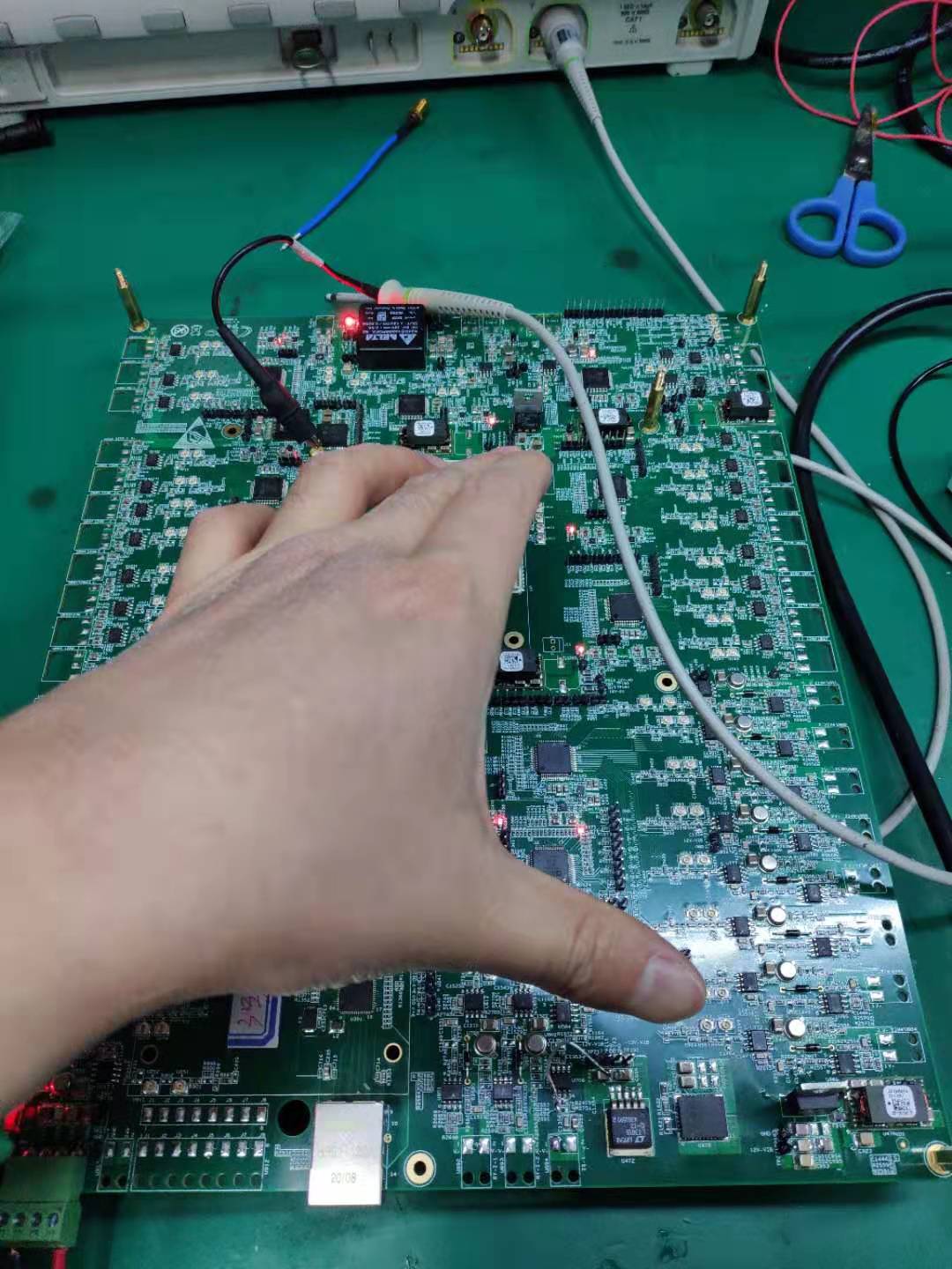

我们分别测了两路的电源12v输出的对比
第一路图片

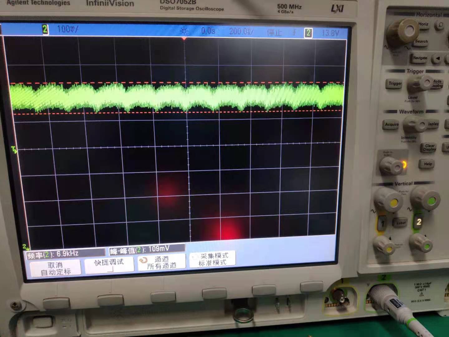

14v输入曲线图
12v输出曲线图
第二路14V输入
第二路12v输出
