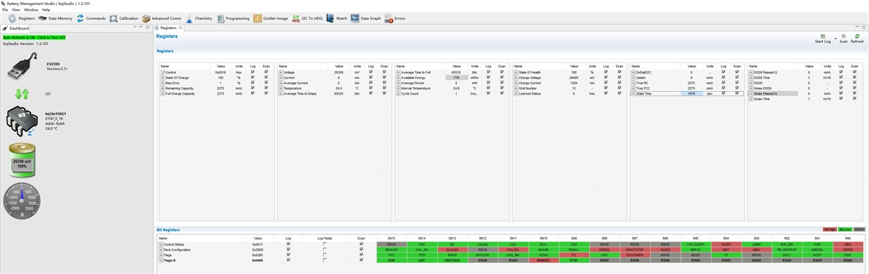

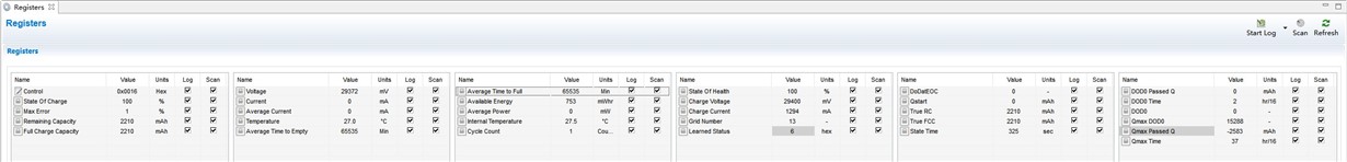

发现剩余容量为0后,电池还可以放1~2Ah的电。充电完成后,QMAX Passed Q为负值,电池容量也无法准确更新。设计容量为2588*4=10352mAh,现在看到的容量为2275*4=9100mAh。
(1) 充电完成
(2) 容量更新完成

昨天,我重新烧录Golden Image文件,然后使用30A放电,BQ34Z100-G1检测到的最大温度大概80°C左右,没有进行充电,今天我看了一下Full Charge Capactiy差了很多,是不正常的数值。附上放电和静置后的记录:
您好,4是缩放4倍,由于放电电流超过32A,就使用了4倍缩放。能看出来是什么导致电池容量偏低的吗?现在我收集了10A放电数据,请帮我分析一下。
