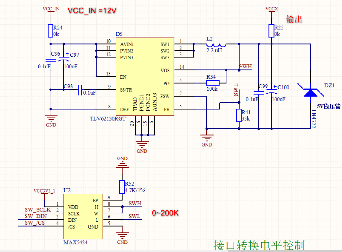

我用了一个美信的max5424调节TLV62130RGT的电压,发现最大只能输出3.5V,往下都能调节,哪位大神指导为什么吗?
以上是我们的电路图,负载是多片SN65LVDM176和SN74LVC125A,同样电路图设计板子上其他地方也有用到。通过更换电阻是可以输出5V的。5424的可调电阻范围是0~200K。
