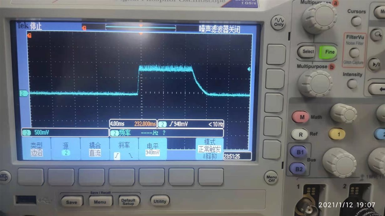

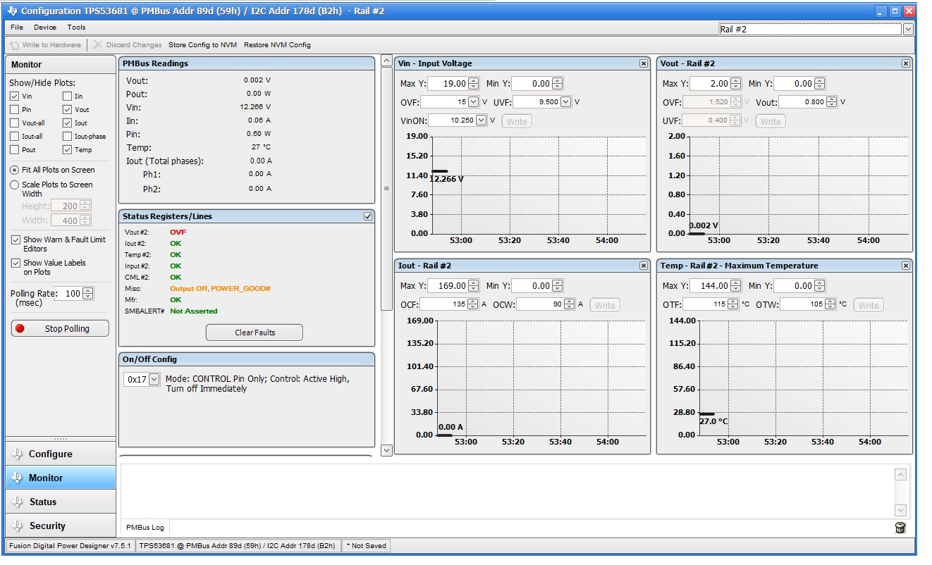

我们用TPS53681设计了6+1相两路输出的电源,现在rail#2用fusion观察一直报OVF,如下图

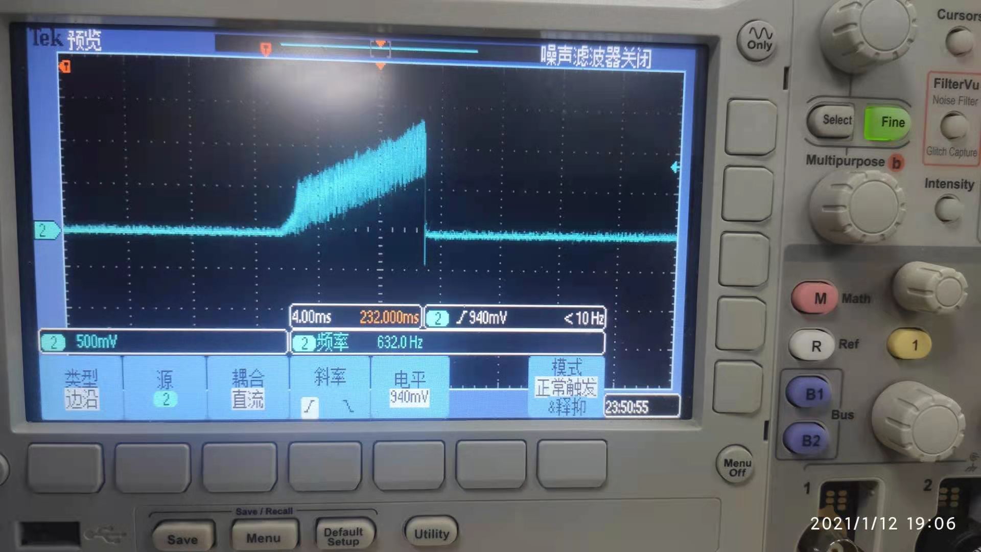

用示波器观察vout,发现它一直在ramping,并且有~50KHz的震荡,见下图

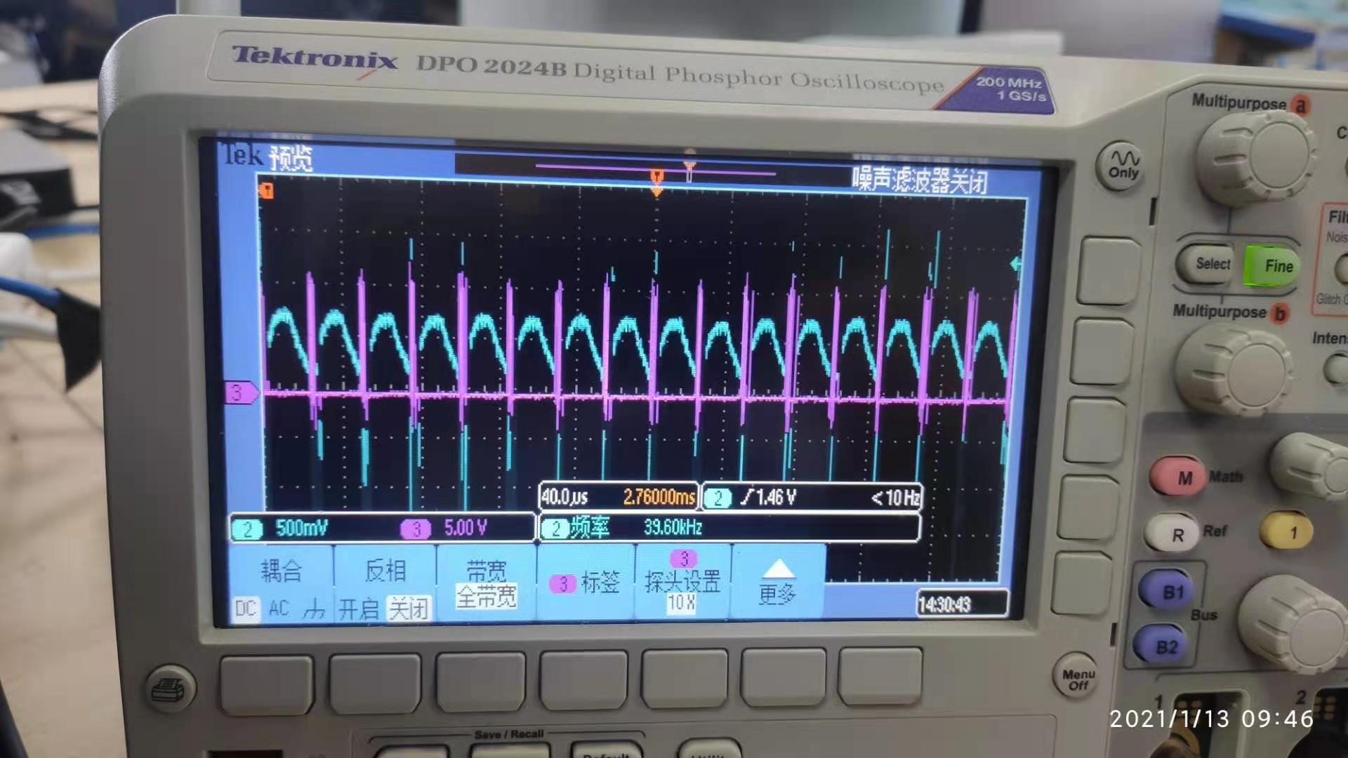

将rail#2的sw波形跟vout对比,如下图紫色的是sw,蓝色的是vout,
rail#1的波形是正常的,
