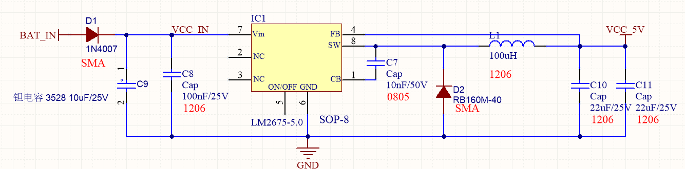

LM2675M-5.0芯片发烫,通电几秒后温度过高至冒烟
电容电阻配置是按照原理图配置的,但是温度太高了,一会就会把芯片烧掉,请问原因是什么,如何改进
