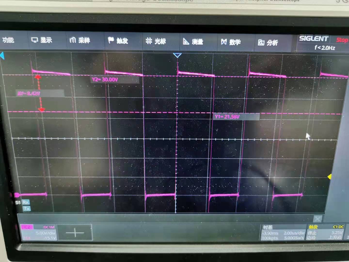

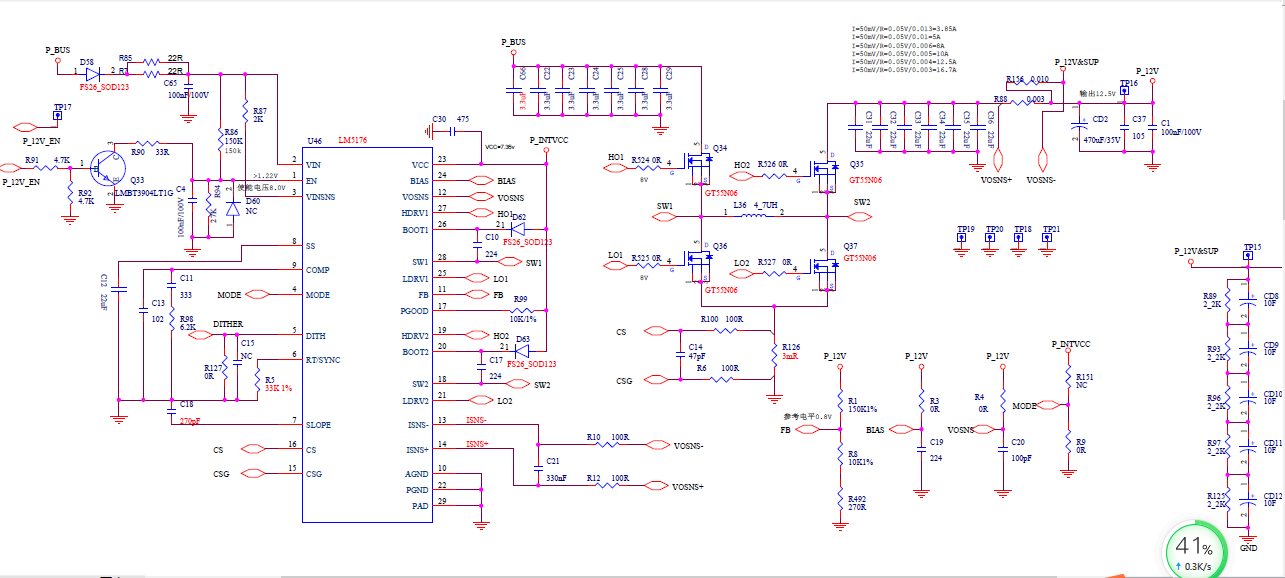

设计输入范围8-55V,输出12.5V/5A,直接采用评估板方案。12V输出端有法拉电容。在测试的时候法拉电容是断开的。
目前情况:
1、常规使用输入24V,输出12V,带载能力也都OK,但是小批量出货出去之后,有些设备莫名的12V无输出;(更换LM5176后OK)
2、工厂设备重新上电操作之后,也有个别设备12V无输出;(更换LM5176后OK)
3、针对以上问题单独拿板测试,测试过程也莫名的突然会没输出,LM5176和MOS管坏;
测试过程发现:

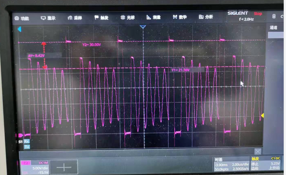

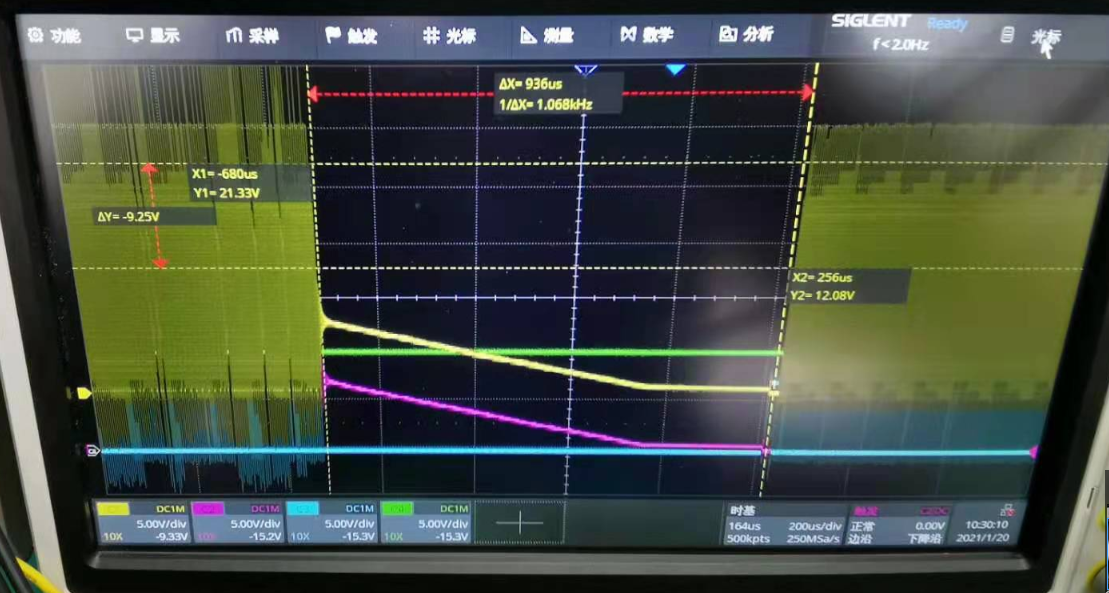

1、24V输入,在输出正常的时候,HDRV1、HDRV2的开关电压是很高达到30V,有时候在震荡,有时候是方波,且在上电过程,4路开关会突然全部关断1mS之后又起来。
2、在突然输出异常,无输出之后,调输入电压范围,发现从14V左右开始,HDRV1、HDRV2都直接高电平打开,输入直通输出。更换LM5176也是一样。
附件图请帮忙看看哪里出问题了?
