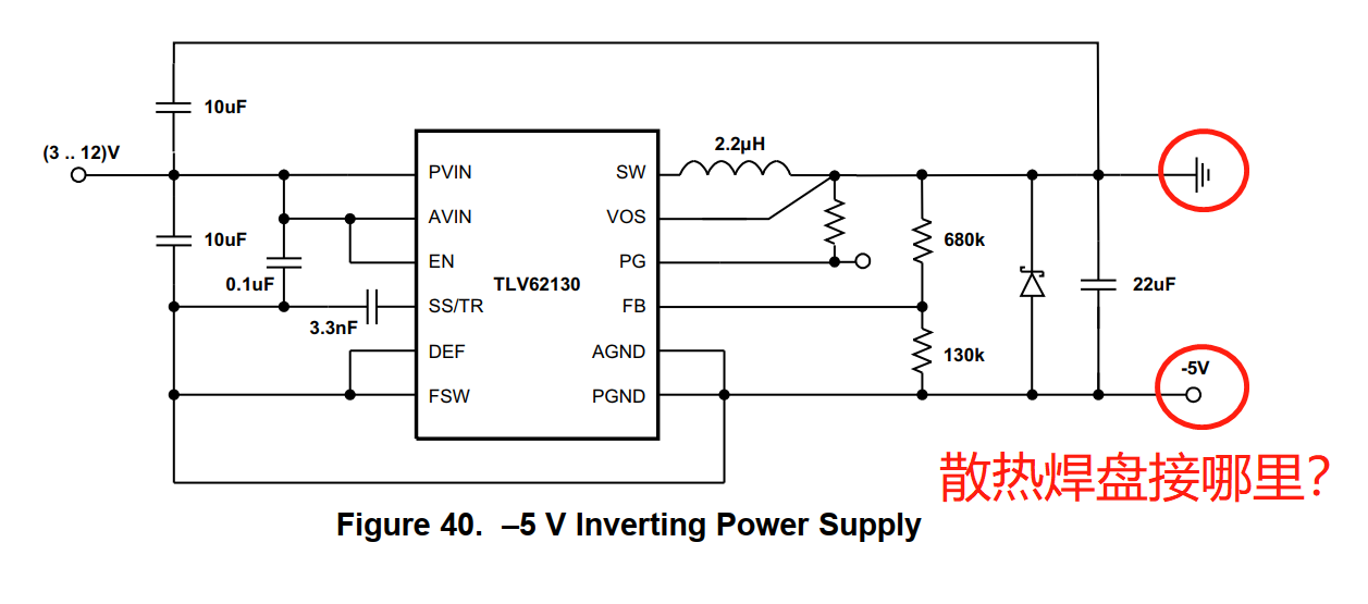

1、TLV62130规格书里关于芯片开关频率的描述是:通过控制FSW引脚的高与低来选择2.5MHz或者1.25MHz 的工作频率。同时,如果负载比较轻,频率会线性降低。查看规格书的Figure23.Switching  Frequency图也可以看出负载电流与开关频率的关系。
2、但是实际应用过程中,遇到了一个现象。当电路中所使用的电感(2.2uH,普通绕线工字电感)的方向变化后,芯片的开关频率会发生大幅变化。
举例:我输出170mA左右的电流,调整电感方向前,开关频率是2.3MHz左右,调整电感方向后(旋转180度),开关频率变为1.8M左右。
3、一开始我以为是我自己PCB布局的原因,但是我使用了TI的demo板测试,也有如此问题。电感方向调整,影响的是磁场的方向,但是磁场方向是如何影响到62130工作的,我想了解一下具体原因,希望有知道的大神解答一下。谢谢。
附件可以看下原理图和PCB。电感目前使用的普通的绕线工字电感(不带屏蔽),更换过NR磁胶电感,一样的结果。
