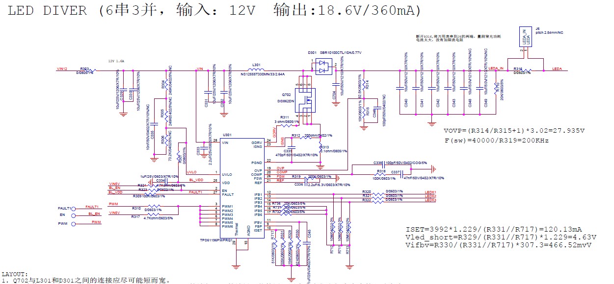

TPS61196PWPRQ1输出电流偏大,设计值为360mA,万用表实测372mA,Riset电阻设计值40.83K,实测值为40.74K,并无较大偏差。

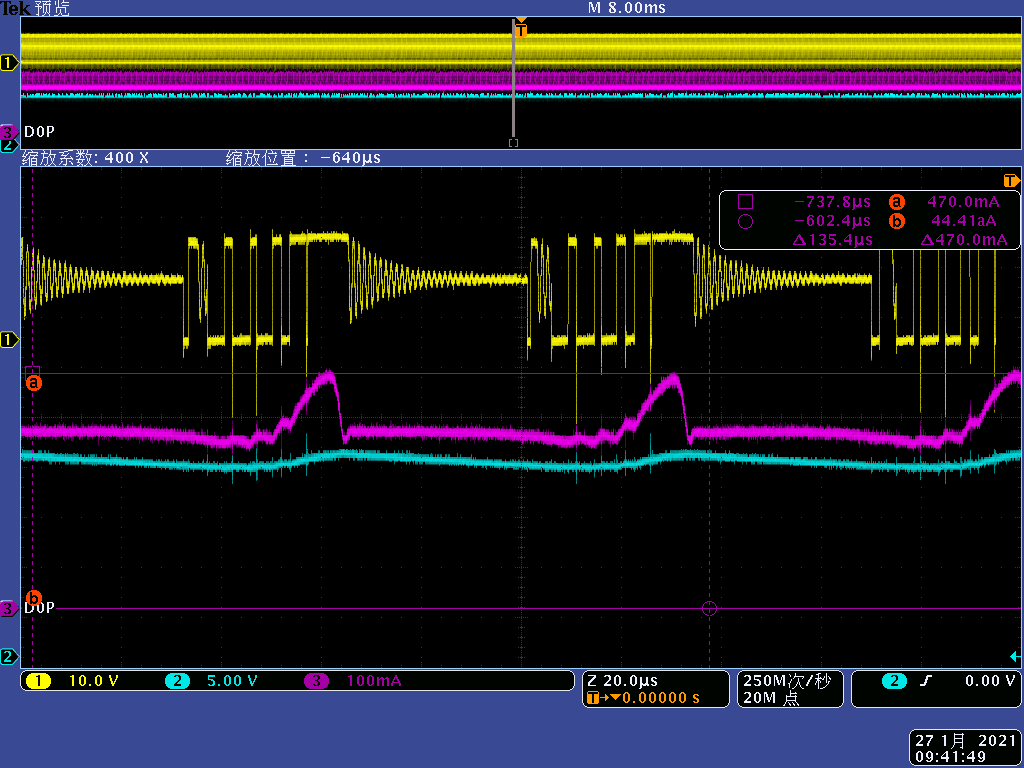

    除了RISET的精度影响外,还有芯片Ifb的精度影响,以及你测量的方式,总体来看3%的精度差别不是很大,但是从你波形来看,应该是有些问题,黄色波形是sw波形吗?看起来芯片工作很不稳定,将输出电压波形传上来看一下。

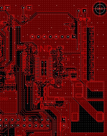

    同时建议你确认一下你的layout。

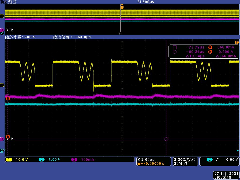

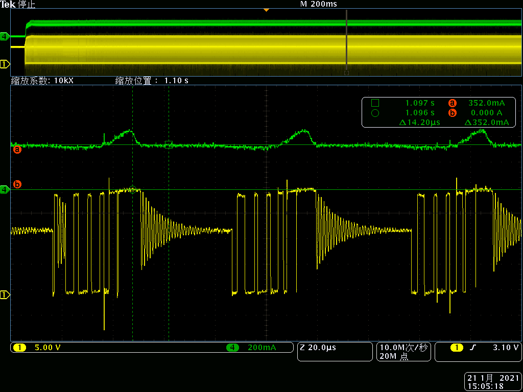

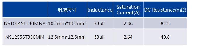

  • 输出电流偏大12mA,输出电压设计值18.6V,实测电压为20.1V,如附图1波形,电压偏大且电压有波动。附图2,更换电感器件为NS10145T330MNA,SW波形有变化,输出电流有变化,但仍偏大8mA,输出电压是19.8V。两个电感差异如附图3,正常的SW波形应该是什么样的?两种电感对应的SW为什么有这么大差异?layout如附图4,是按照IC spec要求走线的啊~
