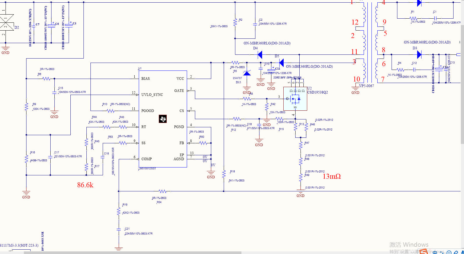

LM51551DSST应用的问题

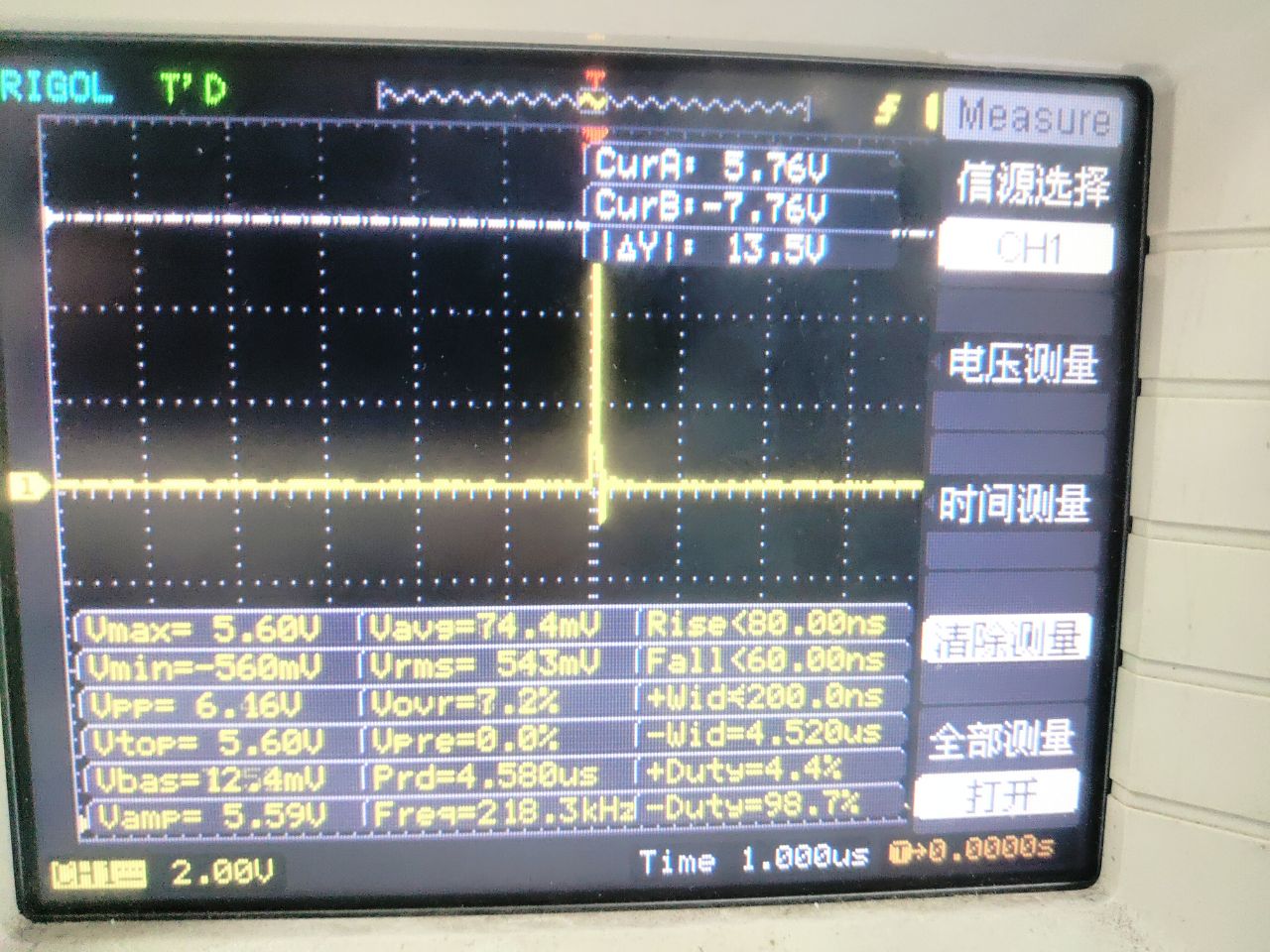

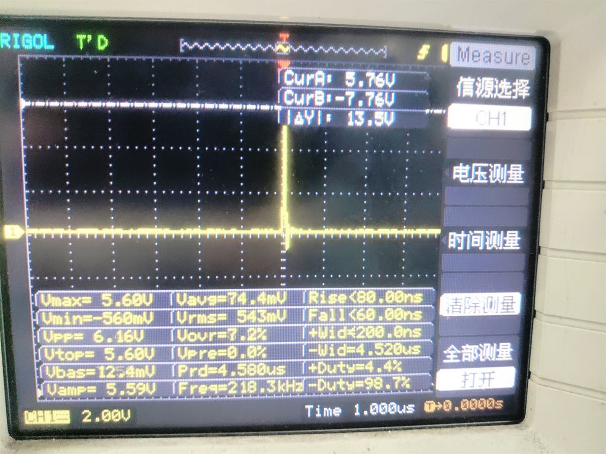

现象:1.36V转54V反激式隔离电路。芯片GATE引脚有250KHz波形,但是占空比为最大的值93%,不用辅助线圈,VCC有恒定6.8V输出,但是波形不好。

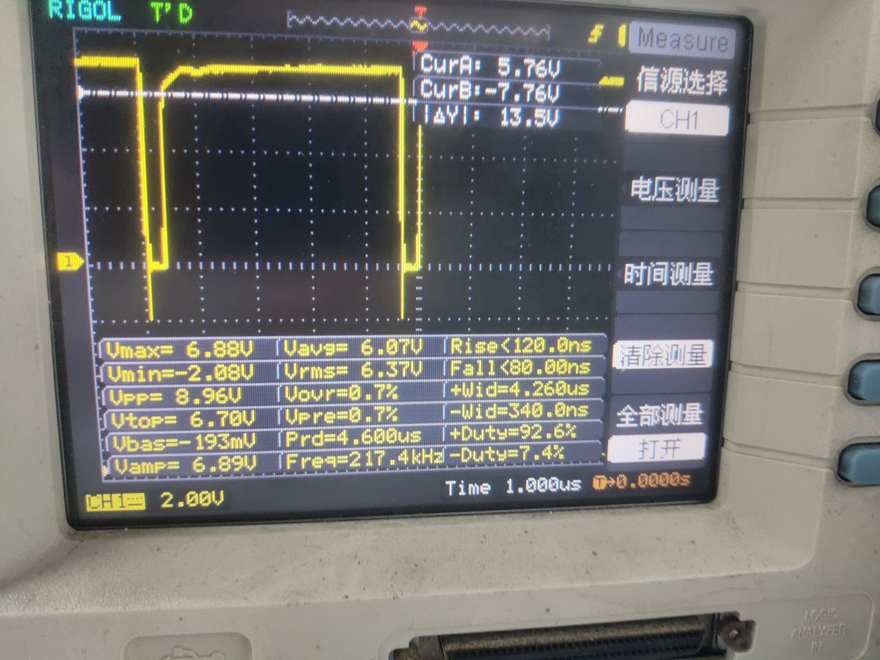

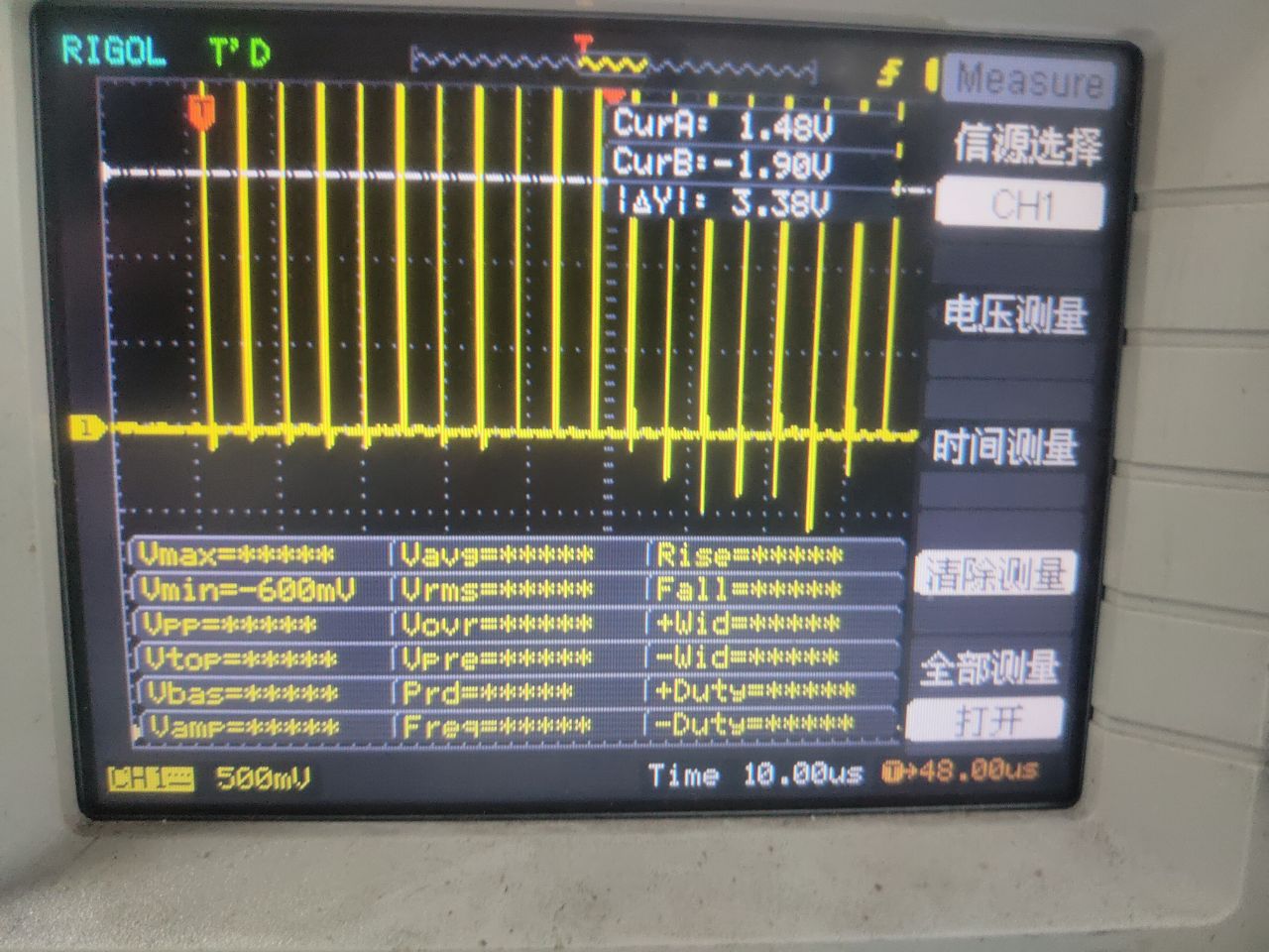

           2.隔离变压器接入的时候,GATE引脚的250KHz波形不正常。

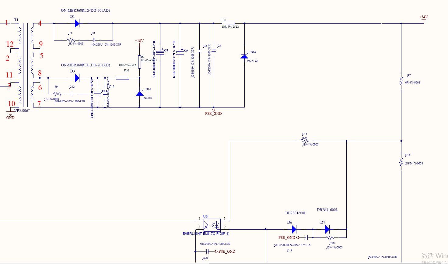

           3.变压器次级没有输出,辅助绕组也没有输出,变压器就像没有实现能量转化一样。
问题:1..上述现象是不是芯片没有正常工作?
           2.芯片中UVLO/EN/SY/NC引脚如何使用?不接外部的MCU器件爱你,不做外部时钟同步,应该设置多大的电压?
           3.变压器接入的时候,开关频率波形严重畸变?跟变压器电感值有什么联系,是导致其磁芯饱和还是其他原因?
如下图1为测试GATE引脚占空比为93%的波形:
图2是接入变压器时候测试的波形:
图3是对图2的再展开
电路图如下:
变压器以及输出部分:
