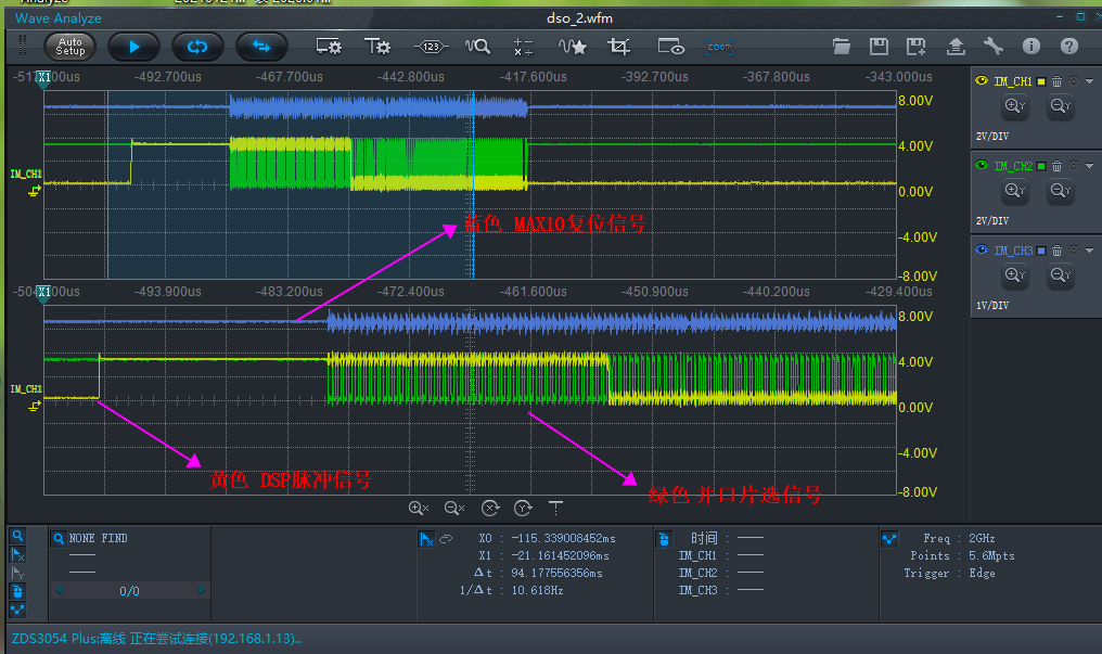

本人最近用TPS3823-33DBVR做一个系统,这款复位芯片目前上电同时给一块DSP芯片、一片FPGA芯片和一个通讯模块进行复位,现在发现当通讯模块与DSP芯片之间进行并口数据交换时,TPS3823-33的复位引脚上出现很重的毛刺,具体如下图蓝色波形所示,请群里的各位大神帮忙分析下是什么原因引起的。是否存在3823的驱动能力不够?

       和驱动能力应该没有关系,你可以通过加上拉电阻的方式来验证。
       很可能与GNDlayout,或者电源有关,注意功率PGND,信号DGND隔离开,芯片可以选择模拟AGND.   另外注意降低电源Noise.
  • 现在复位引脚上有10K 的上拉电阻,且系统都是数字系统,电源用的是隔离开关电源,外部功率地与内部数字地是分开的。
