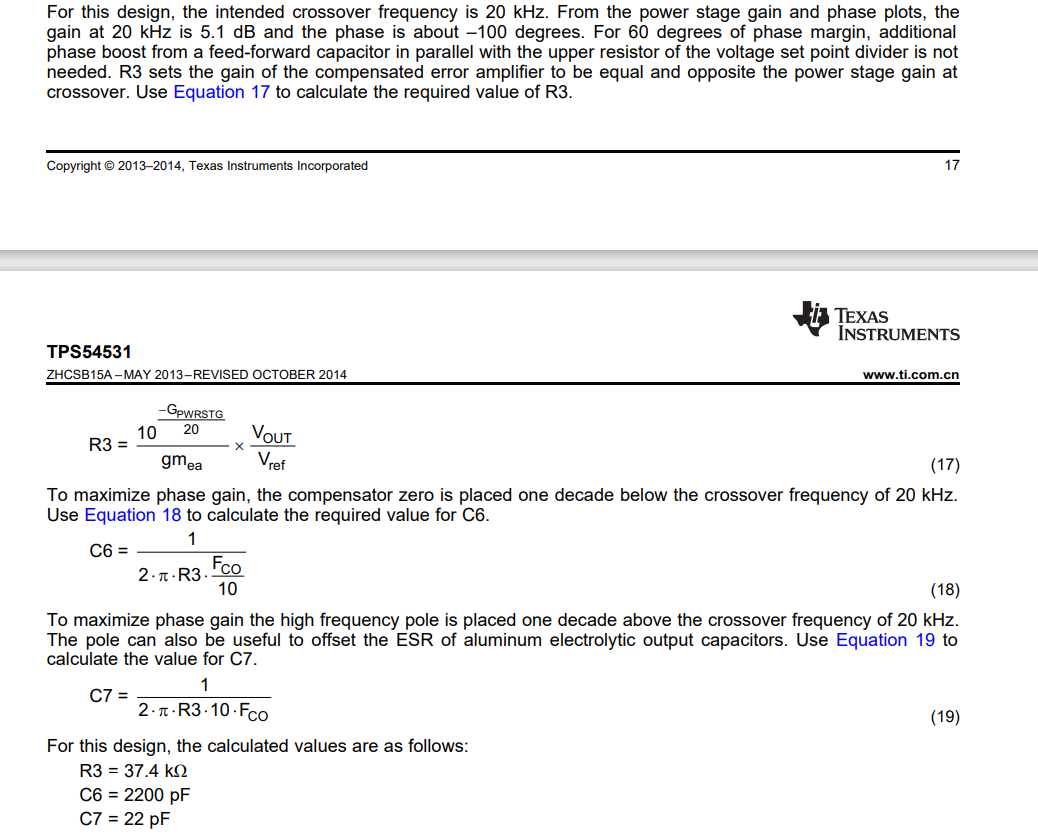

tps54531资料不全
如图,计算公式中的某些参数没有告知,无法计算其他输出电压下所需要的外围电路参数值
