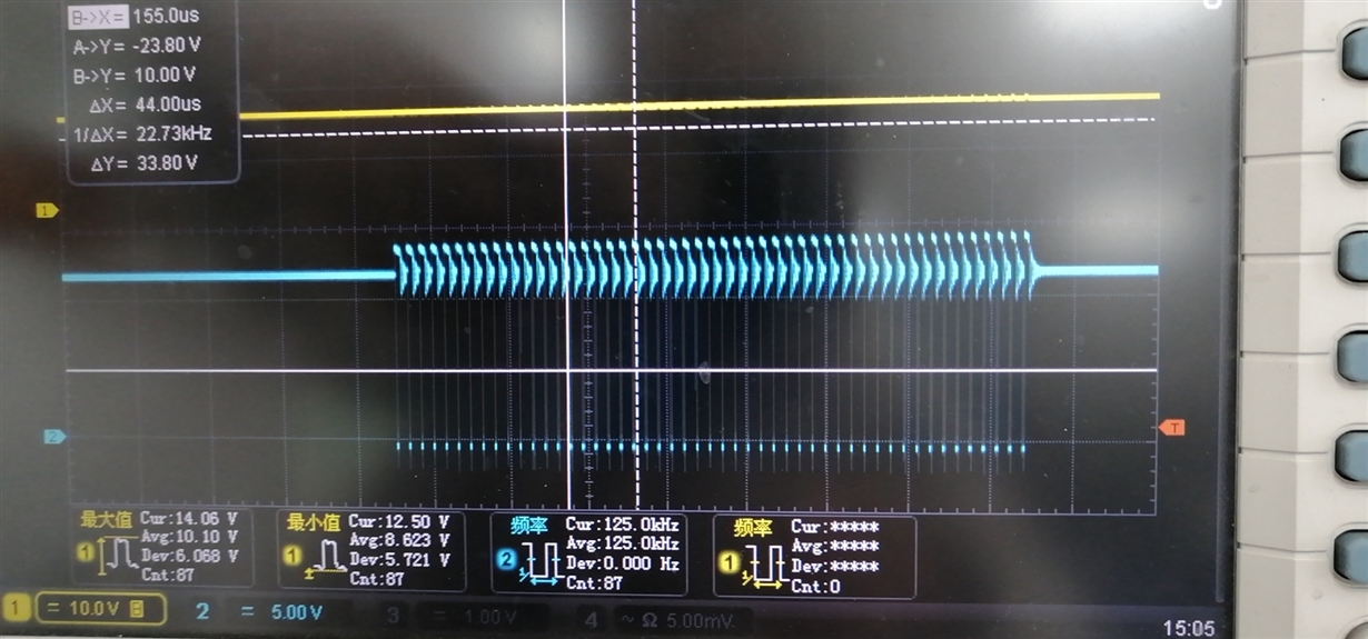

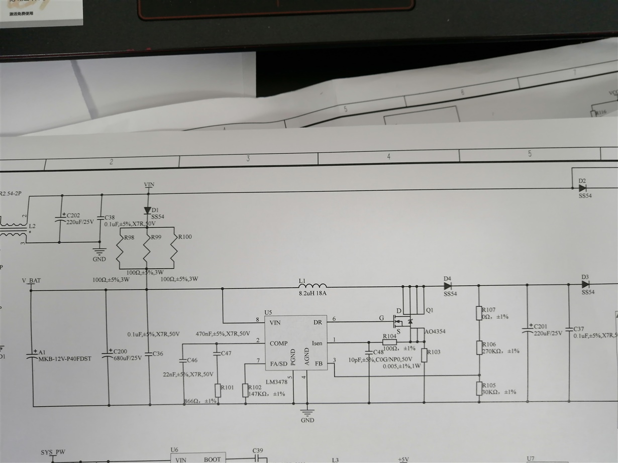

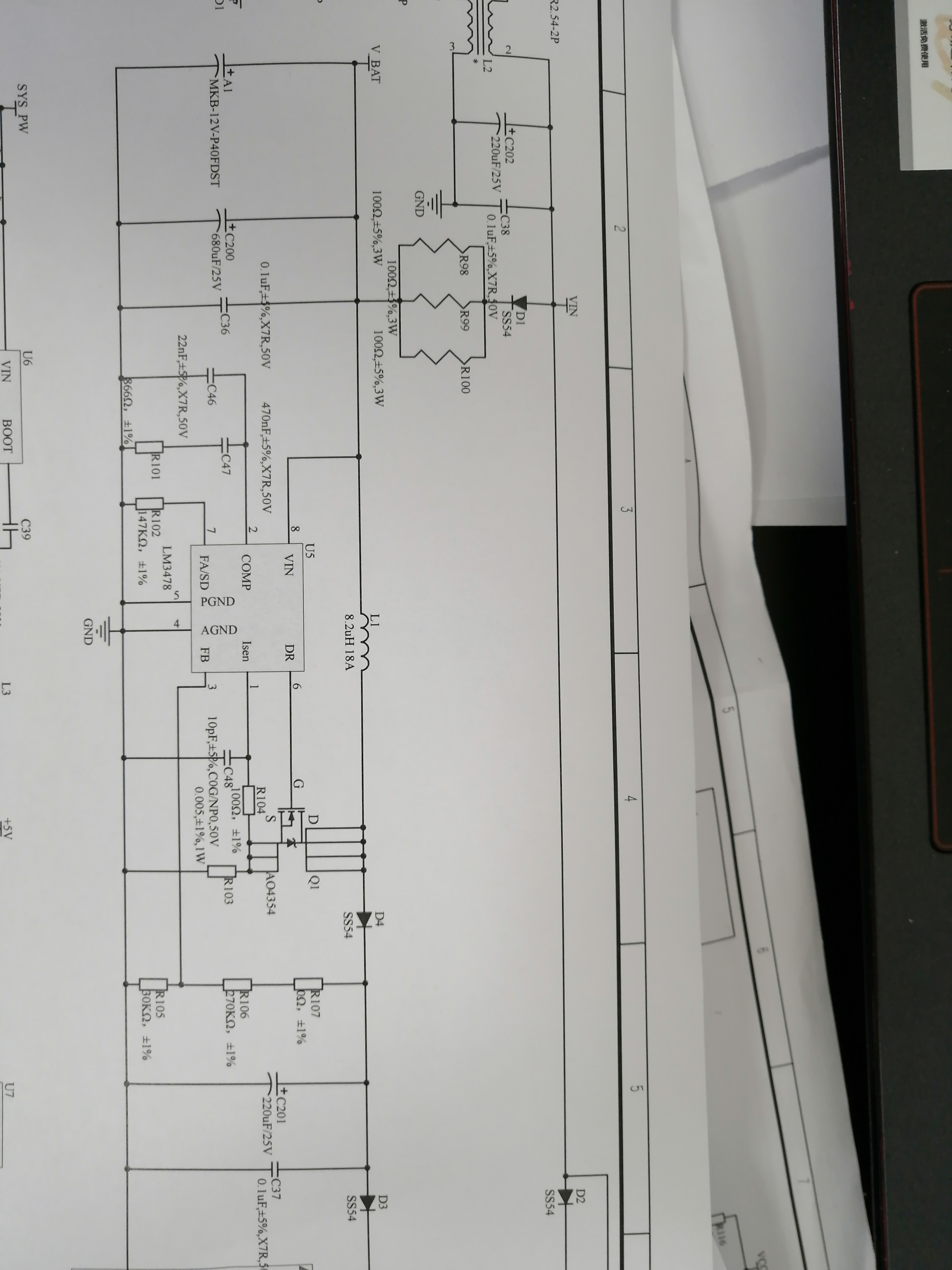

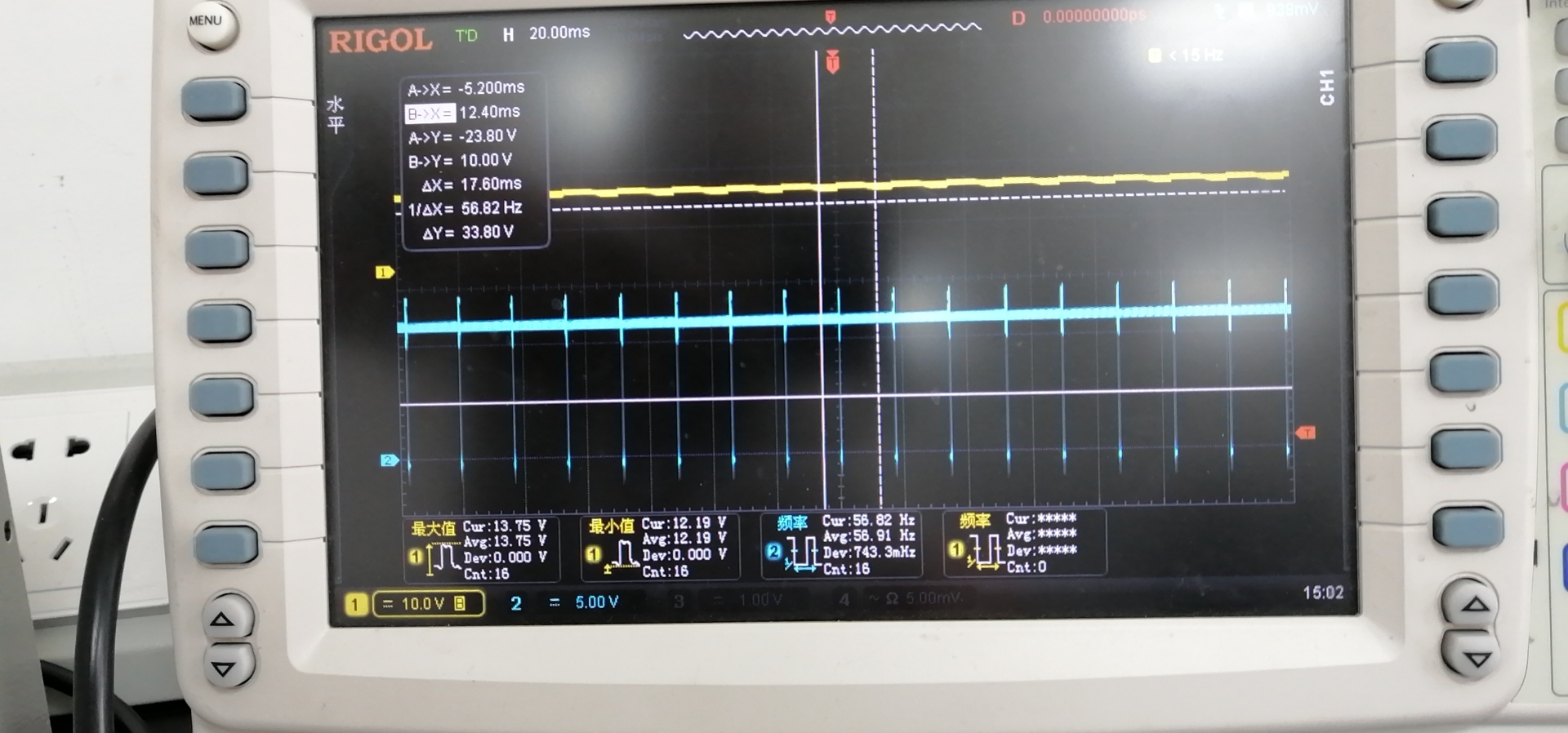

使用LM3478设计一个4-12V输入,12V,3A输出的电源,输出电源12V,但是示波器看跳动相对较大,观察DR信号发现芯片并不是一直保持震荡,会工作一会儿停下然后再工作。电路原理图如下

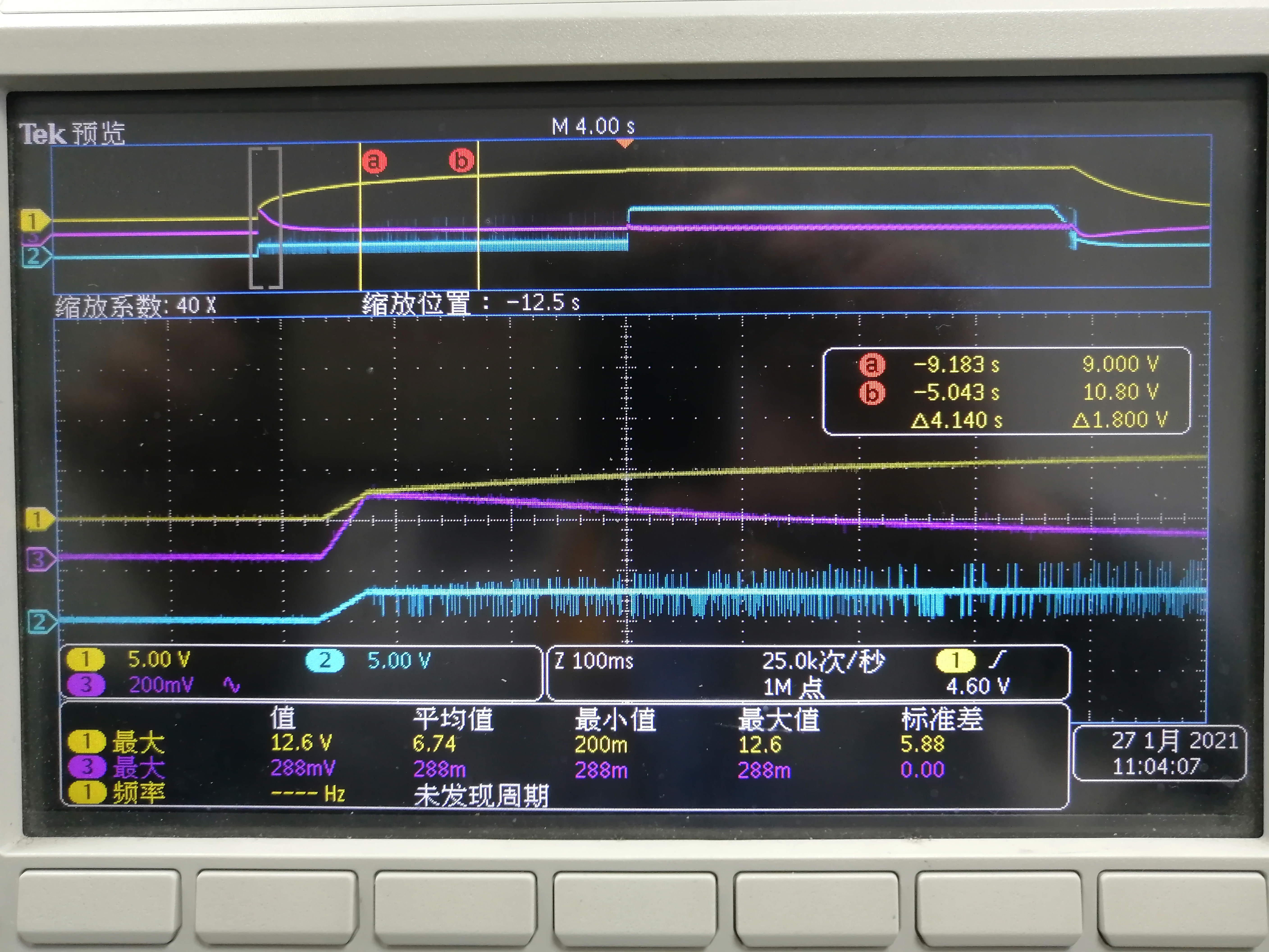

电源启动过程波形如下
其工作时MOS管D级(蓝色线,黄色线为12V输出)波形如下:

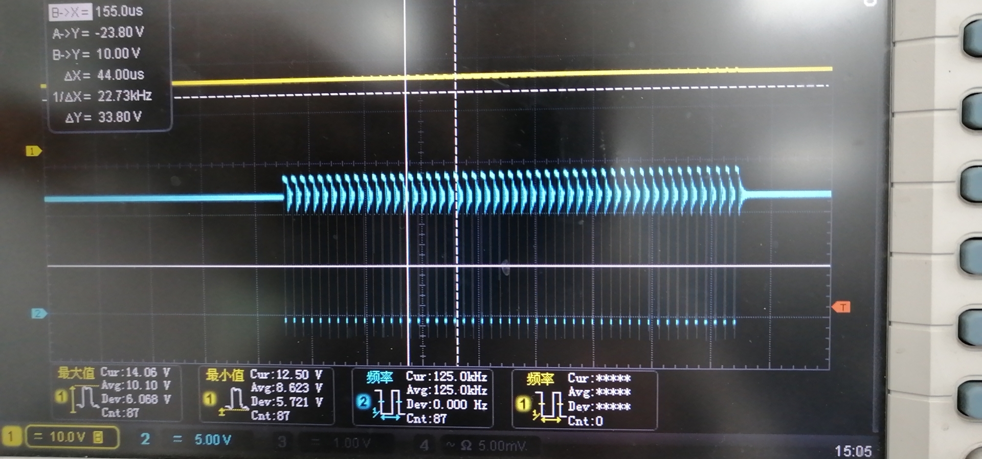

可见在12V输入时,其工作为间歇工作,每个几十毫秒震动一下,放大中间振动波形如下:

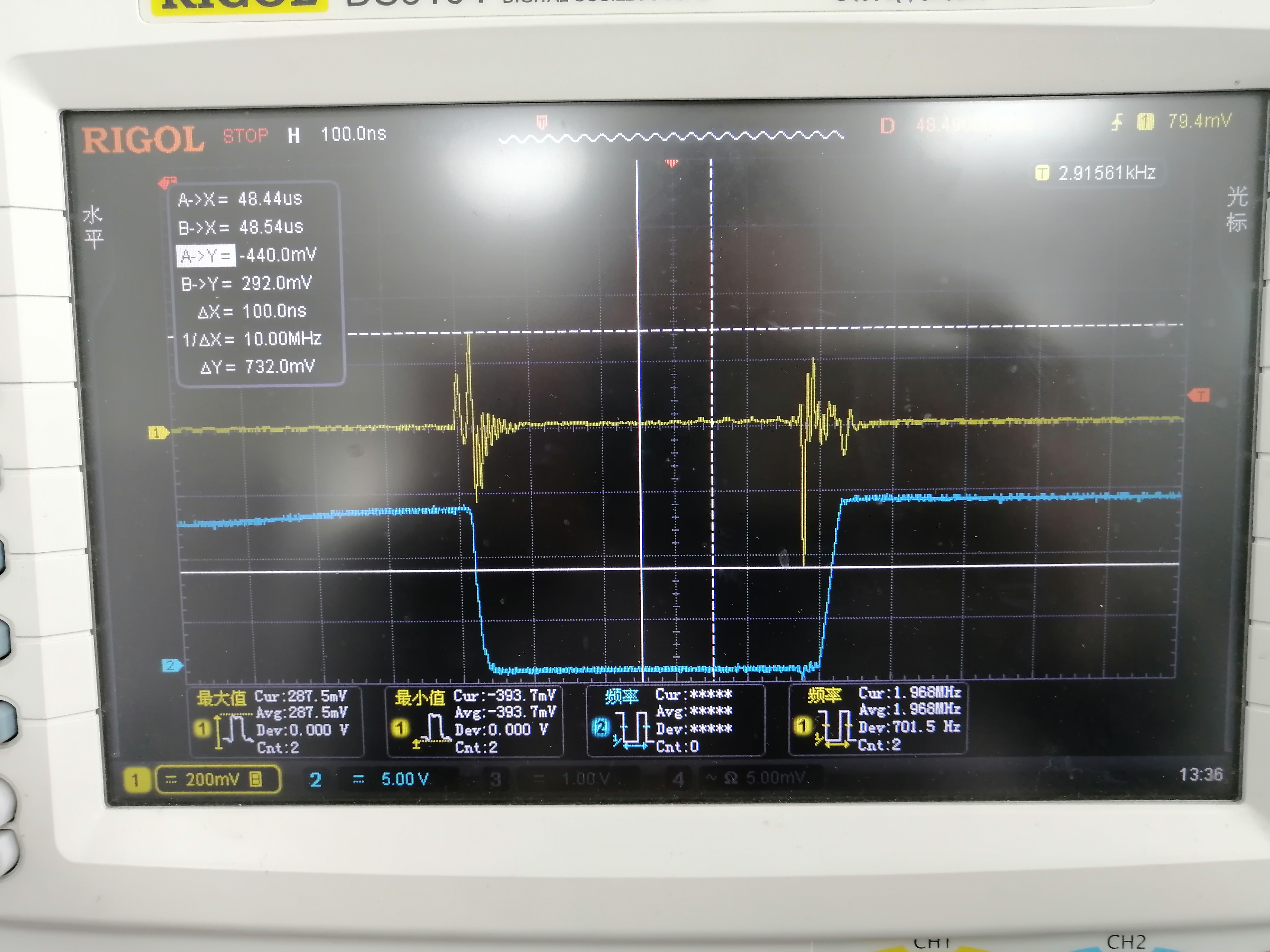

震荡部分的频率为125K接近设计频率140KHz,输入电压减小,其工作时间越长,间歇时间越短;测量FB脚电压在1.28,但是更改反馈电阻并没有使FB脚电压降低,ISENSE引脚电压如下图(黄色线):
这是正常的工作状态吗?
做过的更改:FB电阻:R105改为1K,并加100PF电容,R106改为8.2K,R107改为1K,C201由220uf,改为470uf后又改为110uF,ISENSE取样电阻从5mΩ改为2.5毫欧。
