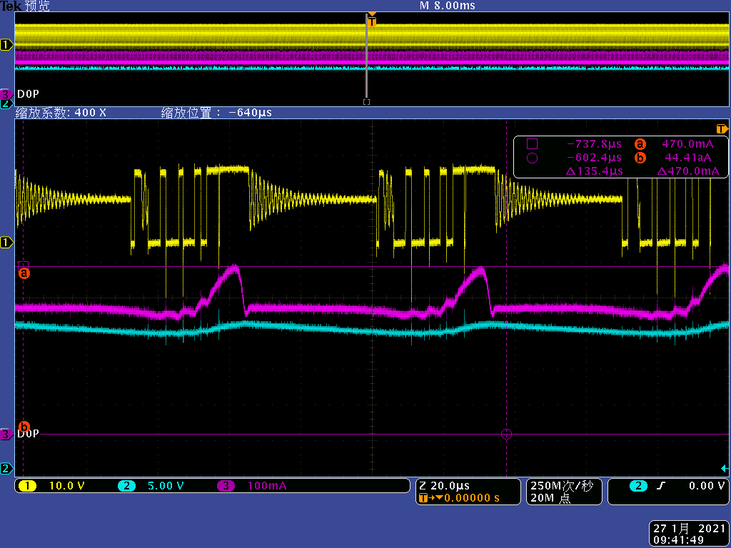

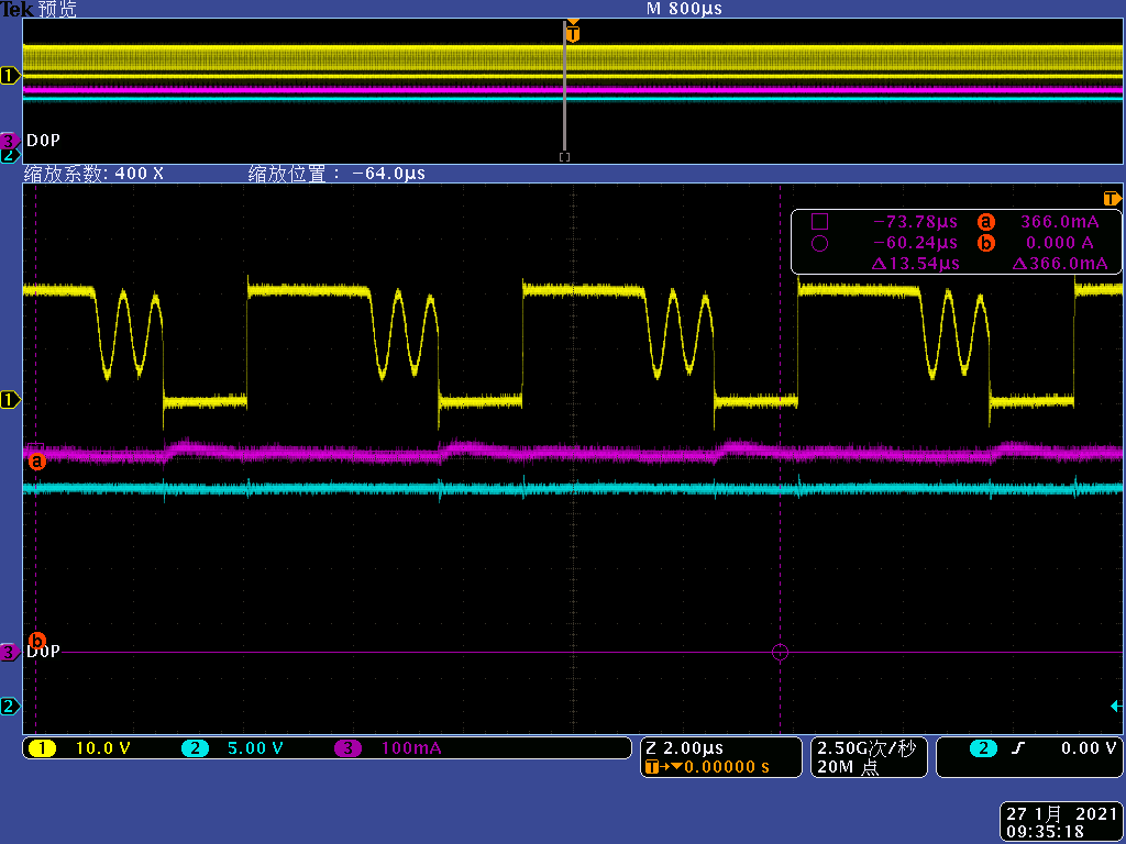

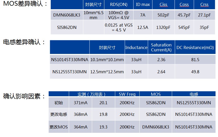

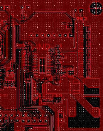

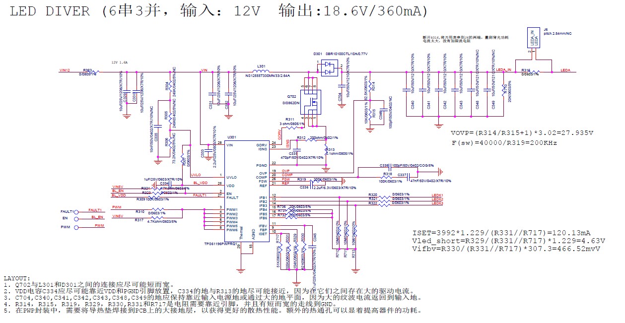

TPS61196PWPRQ1输出电流偏大12mA(设计值360mA,实测372mA),电路设计和layout设计如附图。在原电路基础上换电感NS10145T330MNA,电流有减小,但仍偏大8mA。在原电路基础上换电感NS10145T330MNA和MOS管DMN6068LK3,电流有减小,仍偏大4mA。请帮忙确认以下问题:
1.当前电路设计和layout是否存在问题缺陷?
2.两个电感差异是DC Resistance不同,这个是影响SW波形差异的关键因素吗?原理是什么?
3.两个型号对应的SW波形不同,哪种SW是正常波形?SW波形不同状态反应了什么?
4.两个型号的MOS管的Ciss和Coss不同,这个是影响电流大小的因子吗?
5.上一贴中回复的ESR指的什么?

    你一个波形是调光时的波形吗?
    在datasheet 第20页有对输出电容的描述,换一下输出电容看看影响? 我觉得电感,和MOS的差异应该不是问题。
    而且实测电流,如果只是和设计规格相差几个mA,这个算是正常的。
