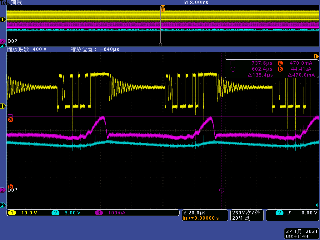

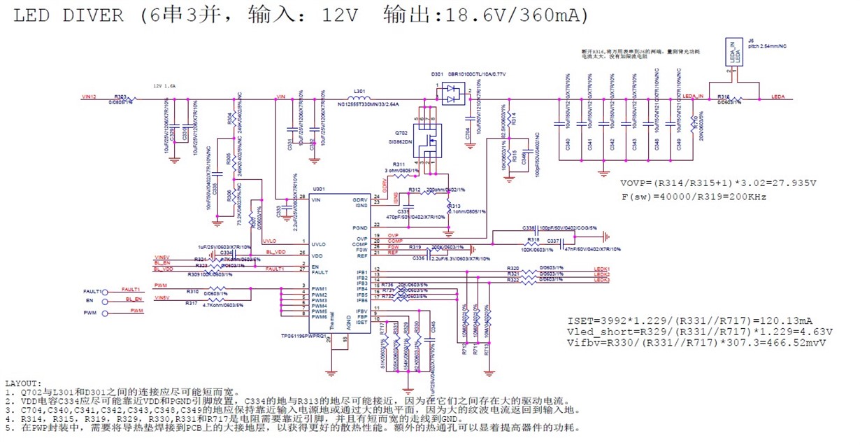

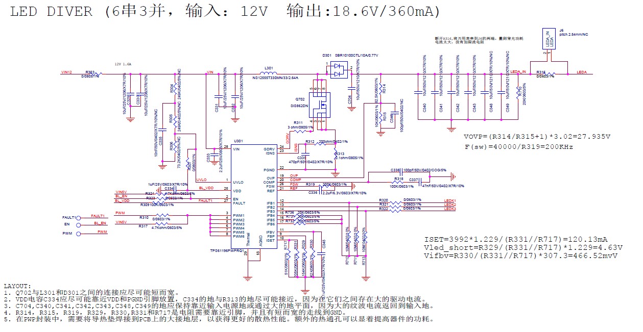

TPS61196PWPRQ1输出电流偏大12mA(设计值360mA,实测372mA),电路设计和layout设计如附图。在原电路基础上换电感NS10145T330MNA,电流有减小,但仍偏大8mA。在原电路基础上换电感NS10145T330MNA和MOS管DMN6068LK3,电流有减小,仍偏大4mA。请帮忙逐一以下问题:
1.PWM始终是高电平,没有调过的,为什么SW波形与spec中0.1%diming相似?
2.两个型号电感对应的SW波形不同,哪种SW是正常波形?SW波形不同状态反应了什么?
3.您认为是输出电容的问题,电路如附图,spec相关内容没有看懂,您建议输出电容如何修改?
4.为什么不同的电感对应测出的SW波形有差异?
