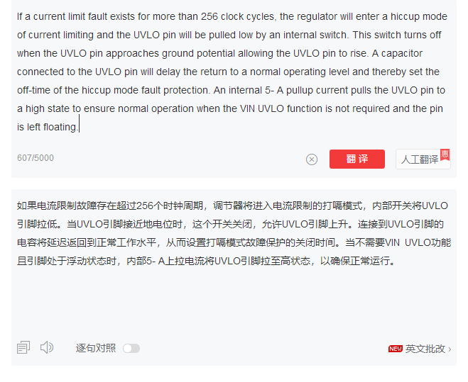

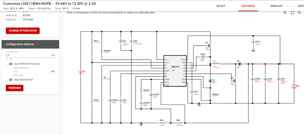

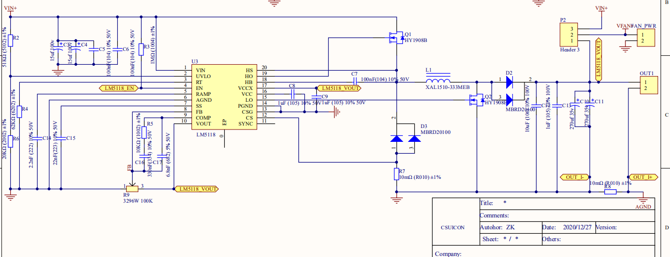

你好,请教一下,我遇到一个问题,电路和参数我是按照这个参考进行设计的,但是现在我输入电压24V,输出电压只有3.4V左右,测量UVLO波形,发现是一个比较窄的方波,应该是打隔,无法启动,后在测试时,把电流检测CS端断开后,依然是这样,调整反馈电压值,没有变化,缓启动电容选的22nF,按参考值设计,整个测试过程空载,我的原理图如下:请问是哪里出了问题呢?
