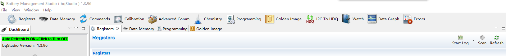

7532.orgin.gg.xls1. 在学习的过程需要获取chemid,但是现在bqstudio软件上没有GPCpackager,无法生成GPCPackaged压缩包上传官网匹配合适的chemid,请问如何生成GPCPackaged。

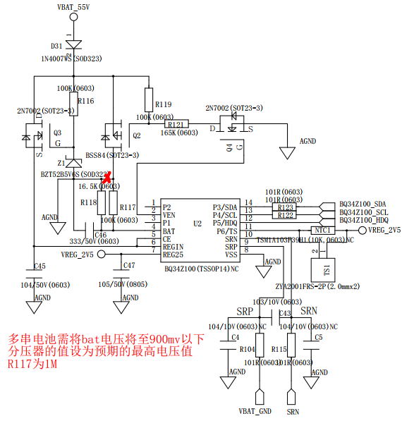

2. 目前我的电池电压时55V的,通过外部降压给bq34z100的bat。如图所示外部供电为51V,那么bat管脚的电压为6.8V,那么在校准过程,我要将voltage总电压校准成51V,还是6.8V,这就影响这我的term voltage等参数的设置。

    1, 无法生成GPCPackaged压缩包,您可以手动log数据,register页面的start log 按钮log 数据

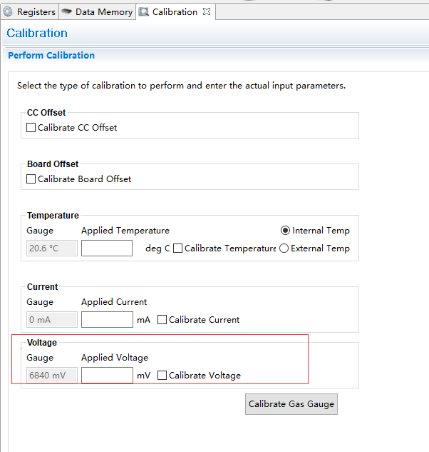

    2, 校正电压是电池总电压,请参考评估板的用户手册。
    3.3.1 Voltage Calibration
    • Measure the voltage from BAT+ to BAT– and enter this value in the Applied Voltage field and select
    the Calibrate Voltage box.
    • Press the Calibrate Gas Gauge button to calibrate the voltage measurement sy

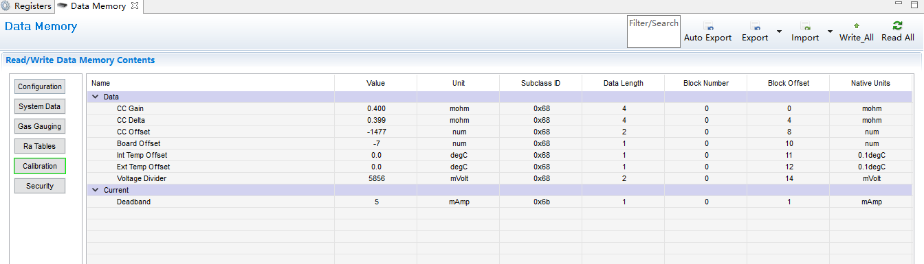

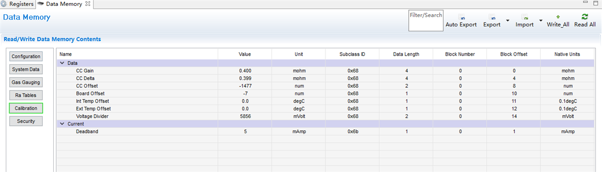

  • 目前的我的方案:电池设计容量为20Ah,单节电芯电压为2.8V~3.6V,共15节,最大电压为54V,使用的bqz文件为0100_0_16-bq34z100G1。
    data memory中的Voltage Divider:5000
    将Pack Configuration的VOLSET为设置为1,选择外部分压器,此时显示的电压从5864mv变为0V。将Number of Series Cells 设置为 15,表示有15节电芯串联。
    实测BAT+与BAT-的电压为6870mV,
    在Calibration 页面下将电压校准6870mv,提示
    Calibration - Calibration cell voltage entered is out of range.This value is in millivolts. Please check value and retry.
    在Calibration 页面下将电压校准3300mv,提示
    Calibration - A read of data written failed comparison.

  • 目前方案是多串电芯,已经将bat电压降到900mv以下,但是校准还是出现下列提示:供电为51V,bastudio显示45525mv
    在Calibration 页面下将电压校准51000mv,提示
