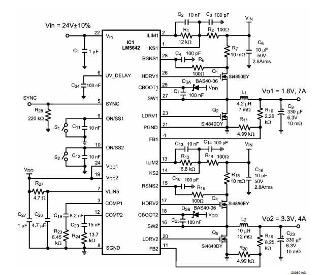

项目上用到一个电源,要求24V输入,5V输出,选用TI的LM5642,原理图如图片所示,现在遇上了一些问题,请大家指点一下: 1、刚开始电感选用22uH,电源不工作,VDD输出正常; 2、将电感改为10uH,可以正常工作,但是经常出现芯片烧毁现象,表现为28脚和16脚对地短路。 这问题搞的现在是提心吊胆,希望各位高手帮忙指点一下,谢谢大家!
电感的选型可参考数据手册中的第23页的设计实例,另外还要确保电感的饱和电流足够大。
或者使用软件进行设计,但需要安装mathcad软件
http://www.ti.com.cn/tool/cn/lm5642mathcad-calc
28脚及16脚对地短路,应该是电压过应力造成的,可以下管并联一肖特基二极管看是否有作用。
