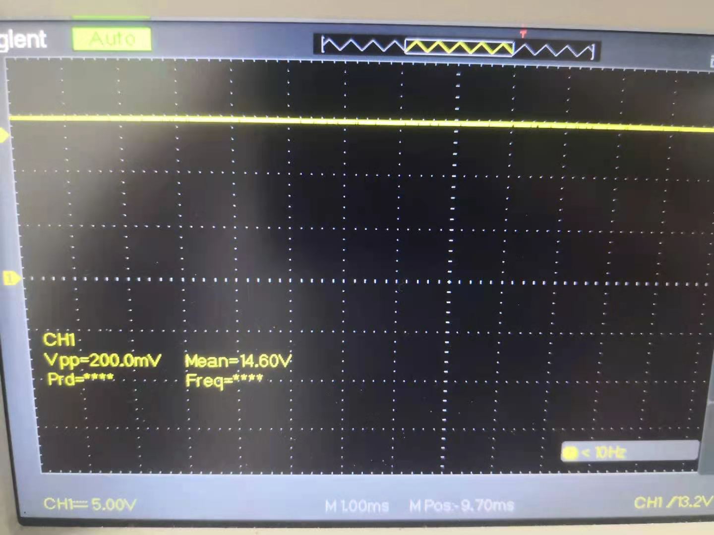

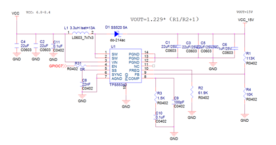

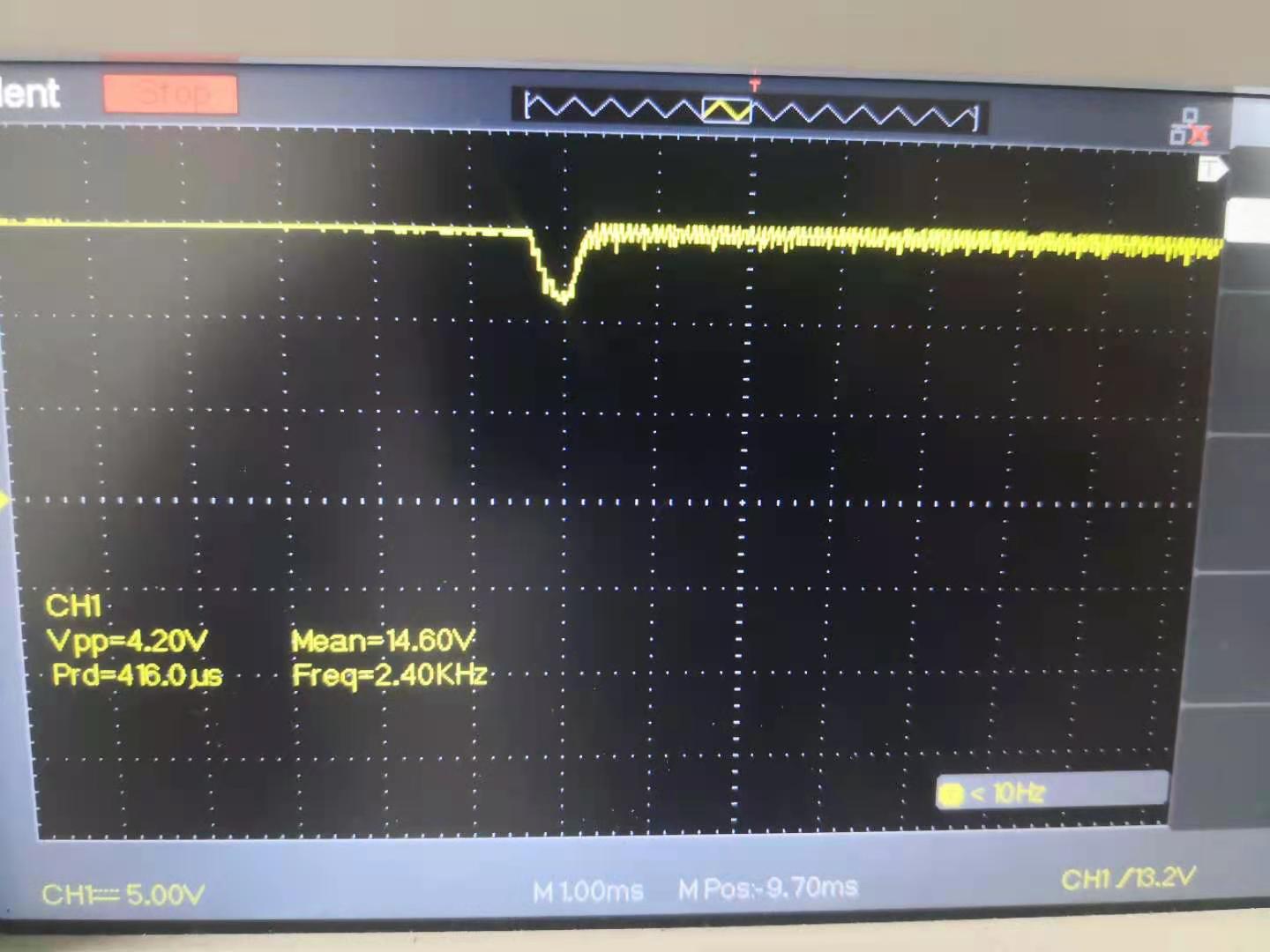

使用TPS55340升压15V/1.2A,空载时电压正常。接上峰值功率15W负载时,用示波器测量输出电压,电压有一个突然下降。请问这是什么原因?
原理图:
空载时,输出电压波形:
带载时,输出电压波形:

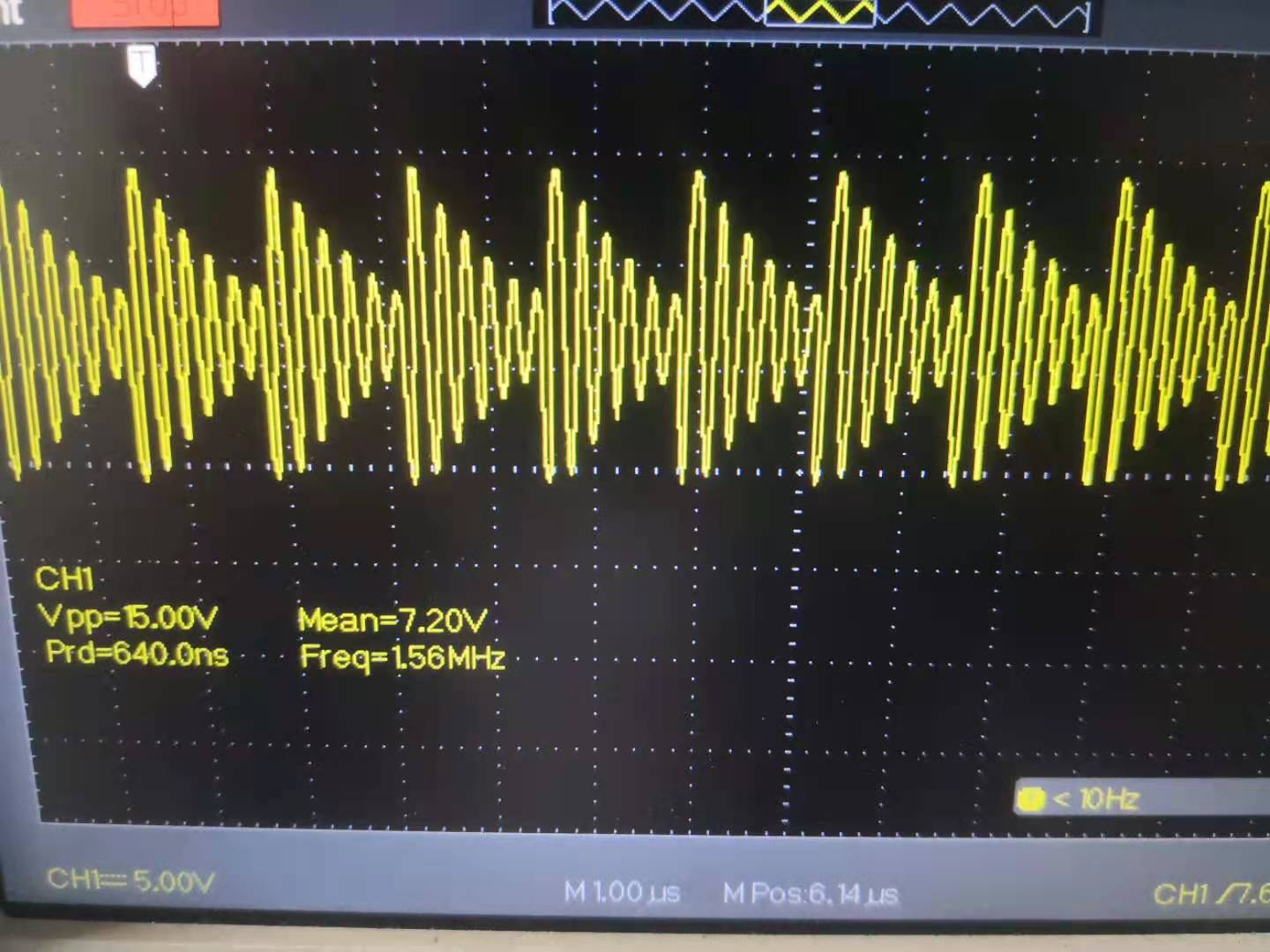

空载时,SW点波形:

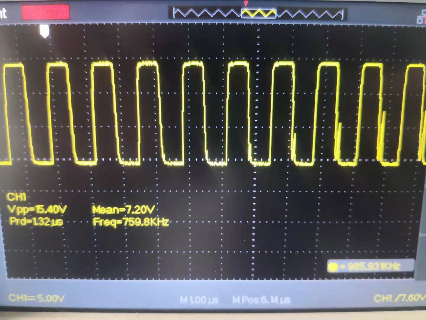

带载时,SW点波形:
