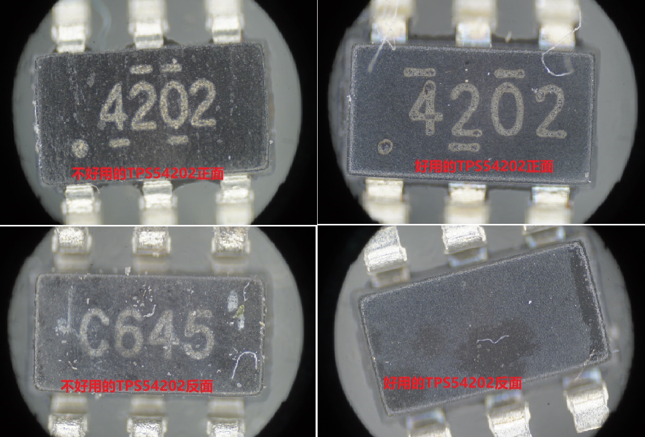

我最近用TPS54202做了一个电源,24V输入,5V输出,电流300mA就够用,芯片开始从淘宝买了几个,焊好后发现输出电压不对,到了6.8V以上,FB脚电压0.8V,因为第一版没太考虑走线,以为是走线原因,所以重新做了一块板,基本按规格书推荐布置,也因为担心芯片有问题,又从淘宝上其他两家店各买了一些TPS54202,物料回来后重新焊好新板子,发现其中两家买的芯片都不对,现象跟以前一样输出电压到了6.8V,FB脚电压0.8V左右,但是换上另一家买的芯片,板子工作就正常了,输出5V,FB脚0.6V左右,我显微镜下拍了一下芯片的正面和背面,发现不对的两家都一样,芯片腹部有C645的丝印,正常的芯片腹部没有丝印,如下图
我现在的问题是,这个不正常的芯片从腹部丝印看能不能看出来是不是原厂的TPS54202?现在市面上有假的TPS54202吗?还是我的设计有问题?不过如果设计有问题,为啥只换芯片就能解决呢?

    淘宝上的芯片很容易出质量问题,你可以在论坛上搜索一下,案例很多。
    建议你直接在TI官网上申请样片测试,marking不作为判定质量的标准。
  • 嗯,marking外观不一样很正常,我想知道咱们的这个TPS54202芯片腹部是否可能会有c645这个marking?我看规格书上没有提过背面有marking,照理说,这个有和没有marking同一种料号应该没有差别吧?如果有标记,我觉得规格书上也应该有对应的解释才对,不知道我理解的对不对
