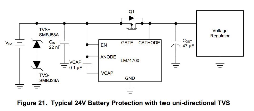

从规格书以及EVB板我们可以看到,24V系统应用TI推荐使用SMBJ58A单向TVS管,此TVS管VBR 电压min 64.4V ,typ 67.8V。已经大于芯片手册标注的LM74700引脚最大耐压值65V,芯片会过压失效。那此时该TVS管已经失去了应有的作用了。请问TI 是如何看待此问题?

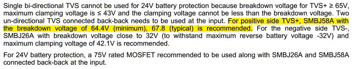

我已经看过了datasheet中10.1.1.4 Selection of TVS Diodes and MOSFET for 24V Battery Protection Applications 关于TVS管的选型推荐。我之前询问问题其实也是基于这个TVS管推荐。

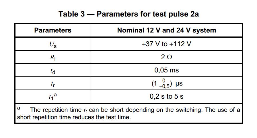

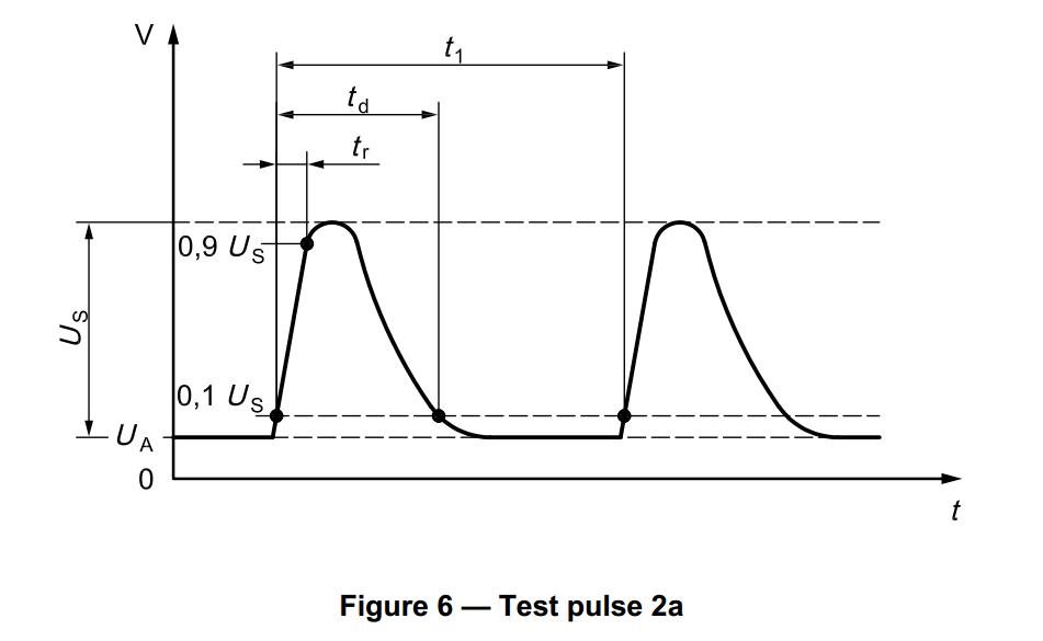

但是我的问题是:选型推荐使用SMBJ58A ,此TVS管breakdown voltage :64.4V(minimun),67.8(typical)。因此TVS应对24V系统 7637 pulse2a测试时,LM74700 ANODE\CATHODE 输入电压应该超出65V耐压规格。 能帮忙解释下此问题吗?或者LM74700瞬态耐压规格高于65V?、
